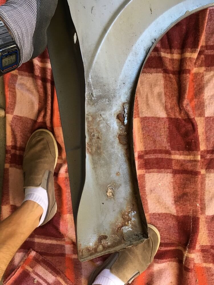

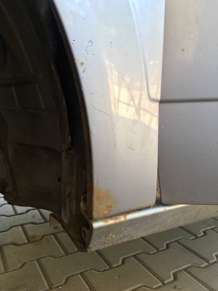

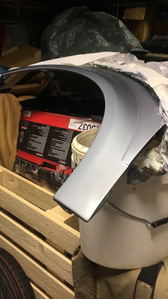

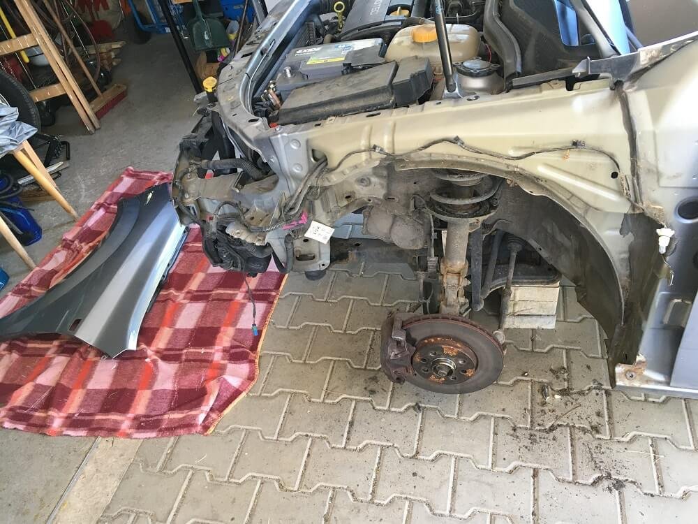

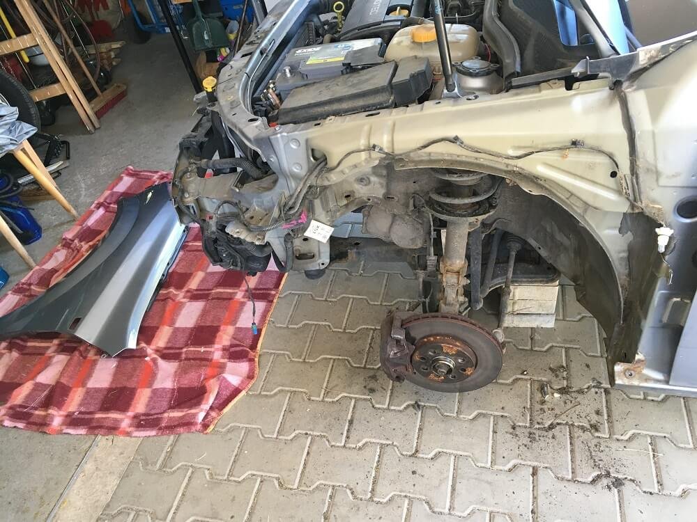

V lete jsem se uz nedokazal dale divat na postupujici rez u prednich kol. Byly chycene blatniky a zacatek prahu v miste, kde to neslo lehce oskrabat a opravit. Vzhledem k nedostupnosti a cenam autoklempiru jsem se do toho pustil sam. Byl jsem prekvapen, kolik plechu uz dokazala rez prozrat. Bylo potreba sundat predni mrizku, naraznik a svetla a az pote slo sundat blatniky.
Re: Rez blatníky a prahy

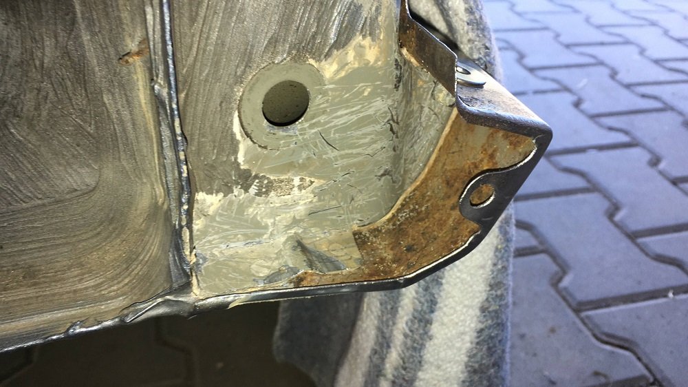

Po otoceni ridicova blatniku jsem teda koukal. U spolujezdce to bylo v mnohem mensi mire, coz je asi dano parkovanim strany ridice u silnice.

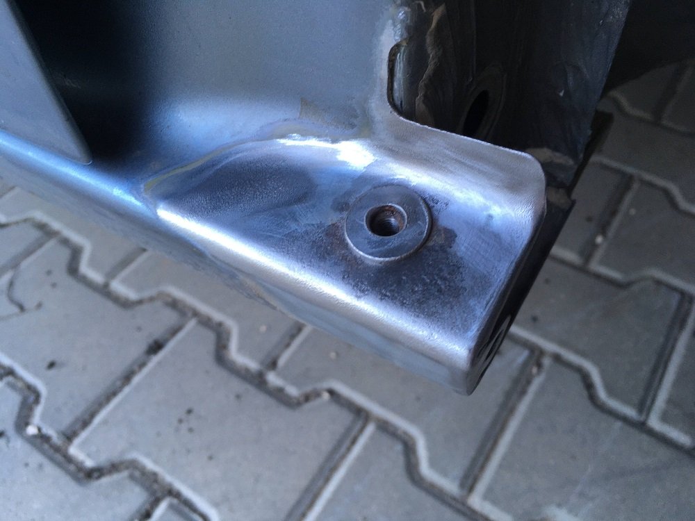

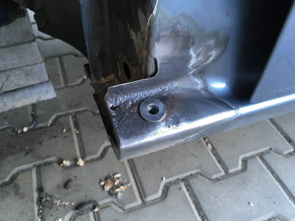

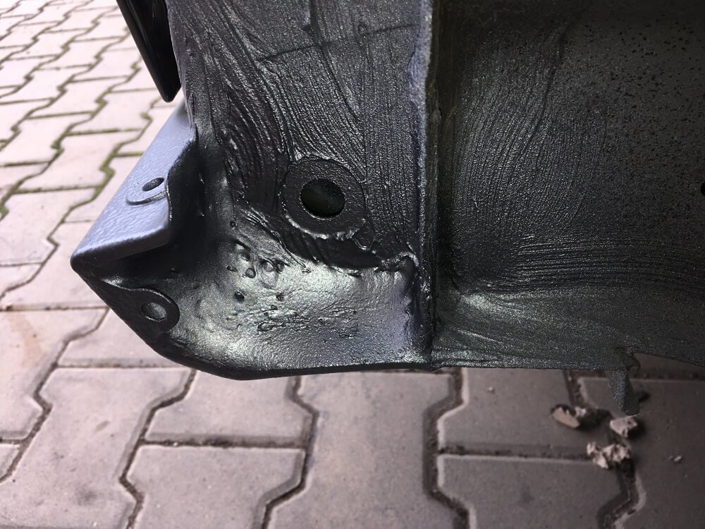

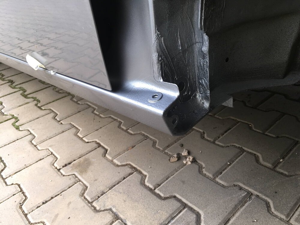

Co slo vybrousit ocelovym kotoucem jsem vybrousil, v zahybech a vnitrni casti prahu jsem vyskrabal stary tmel a pouzil smirkovy papir. Nemel jsem bohuzel k dispozici svarecku a zaroven jsem nechtel opravu prodluzovat (nebyla to moje garaz), tak jsem tu diru v prahu u ridice neresil. Navarena matka drzela festovne a plechu tam bylo jeste dost. Soustredil jsem se hlavne na dukladne odstraneni rzi. Foto vybrousenych blatniku jsem nekde potratil.

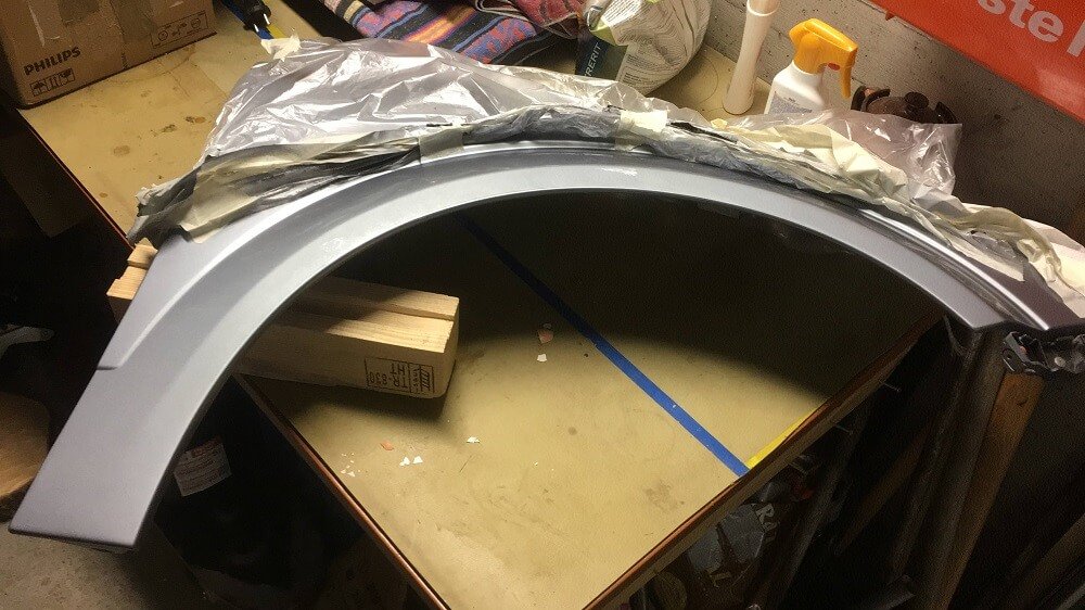

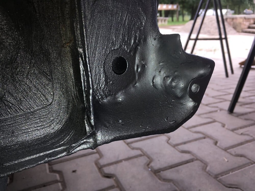

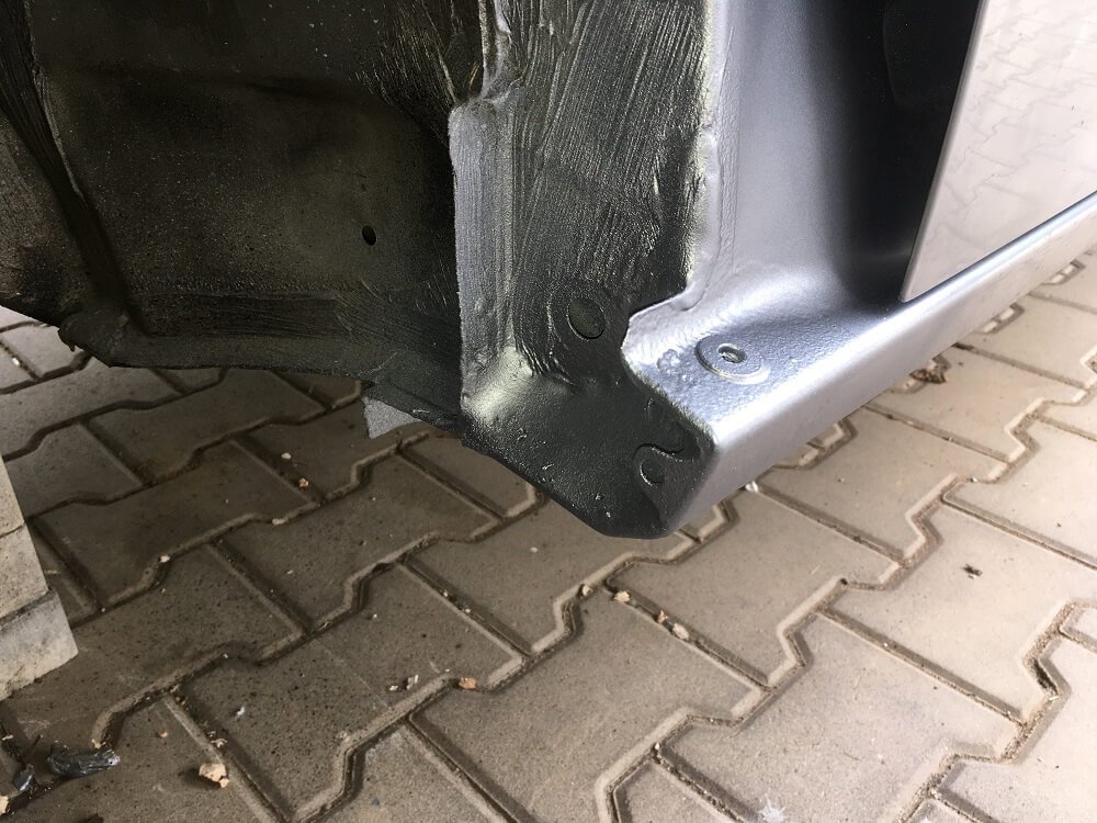

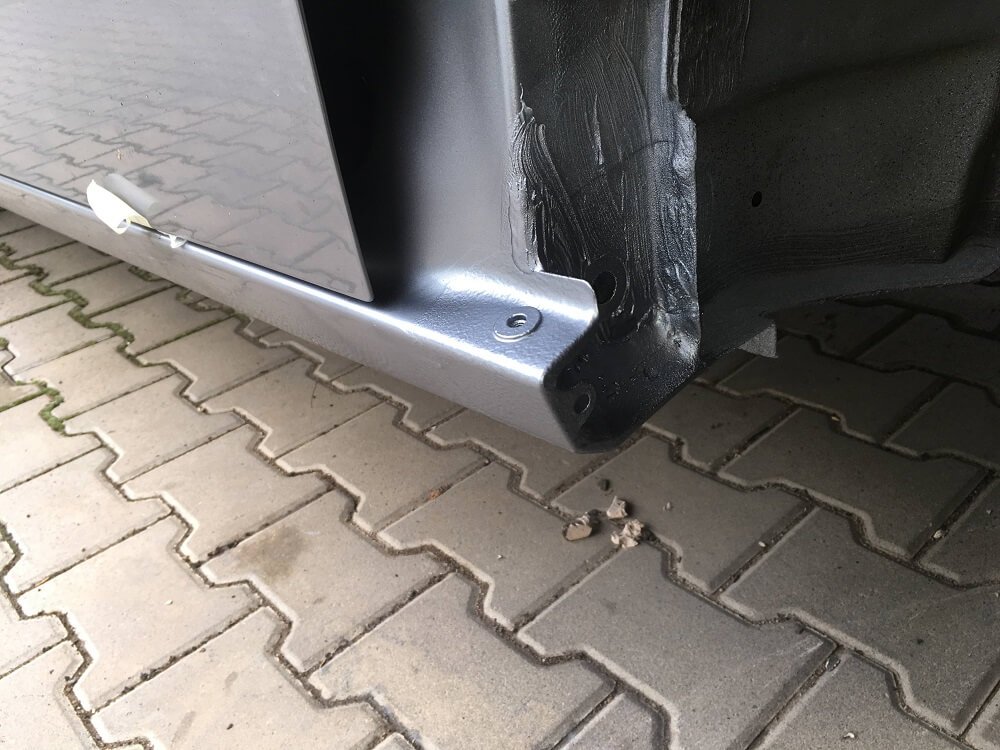

Osetreni jsem vzal relativne poctive - 3-4x vrstva epoxy Brunox na zastaveni koroze, karosarsky tmel na spary prahu, 3x vrstva plnice a spousta brouseni, 3x finalni barva rozstrikem + 3x lak rozstrikem (do 15min po barve). Spodky/vnitrky blatniku a prahy jsem vzal jeste Body nastrikem.

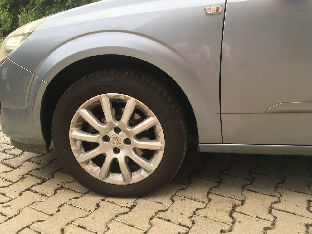

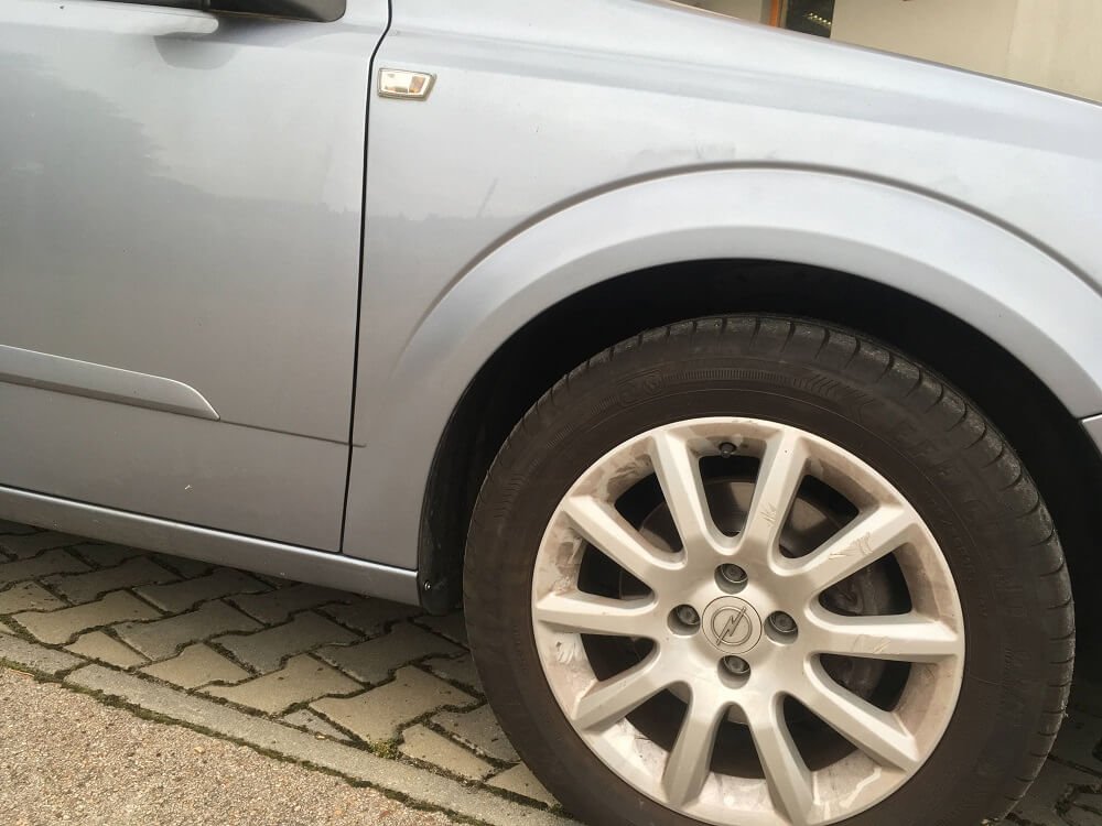

Jako z fabriky to nevypada, ale jsem velmi spokojen. Ted ma auto konecne zpet dustojnost
Pro jistotu jsem jeste vystrikal prahy a dvere dutinakem skrze vsechny otvory. Pokud se do toho budete take poustet sami, poradim tohle:
- na strikani z plechovek si poridte pistoli, jde to vyborne napr. s Safeworld CanGun1
- nesundavejte soucasne kapotu a blatniky, pak se blbe chytaj spary

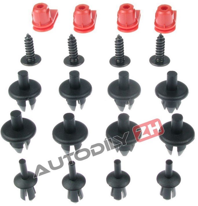

- kupte si predem plastove uchyty krytu podbehu, vetsina nesla znovu pouzit

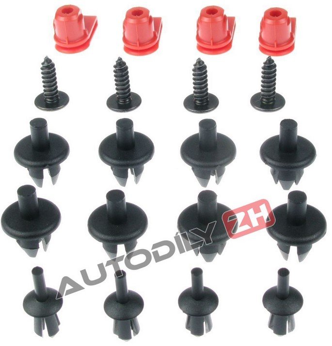

Diky panove, chvili to da urcite pokoj. Ale auto je z roku 2007 a tak nemam pochybnosti o tom, ze koroze znova vyleze
