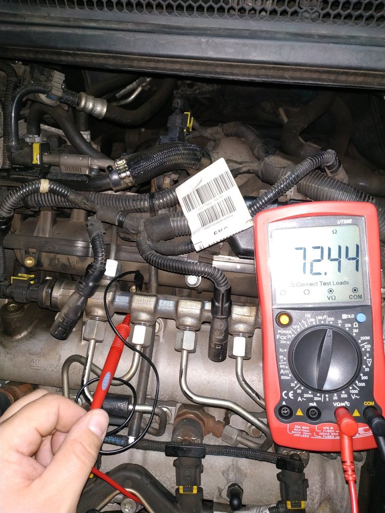

Další žhavička v křemíkovém nebi, zkotrolováno multimetrem. Už měním třetí, tentokrát na 2.válci. Ještě zbývá na 3.válci poslední žhavička z výroby. Opět dám Beru PSG006.

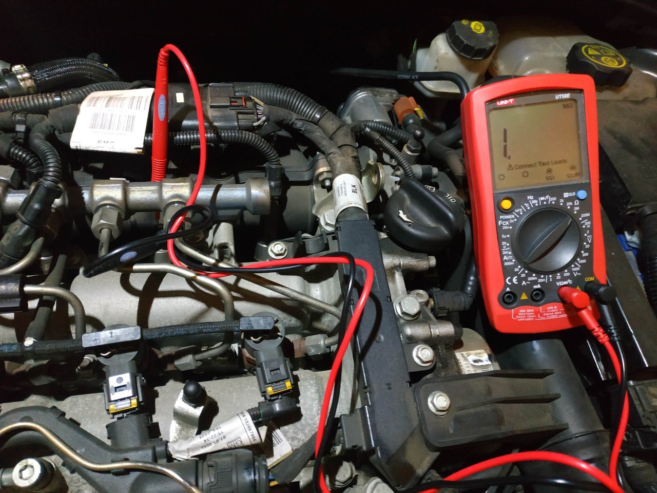

Poslední žhavička z výroby se odporoučela. Nejdéle vydržela na 3.válci (autu je 9 let). Odešla náhle, bez příznaků špatného startu rovnou hláška Service vehicle soon a při změření je úplně neprůchodná (nekonečný odpor).
