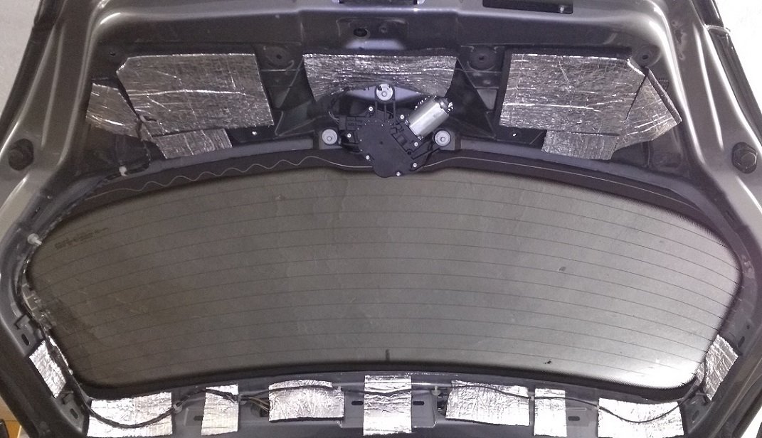

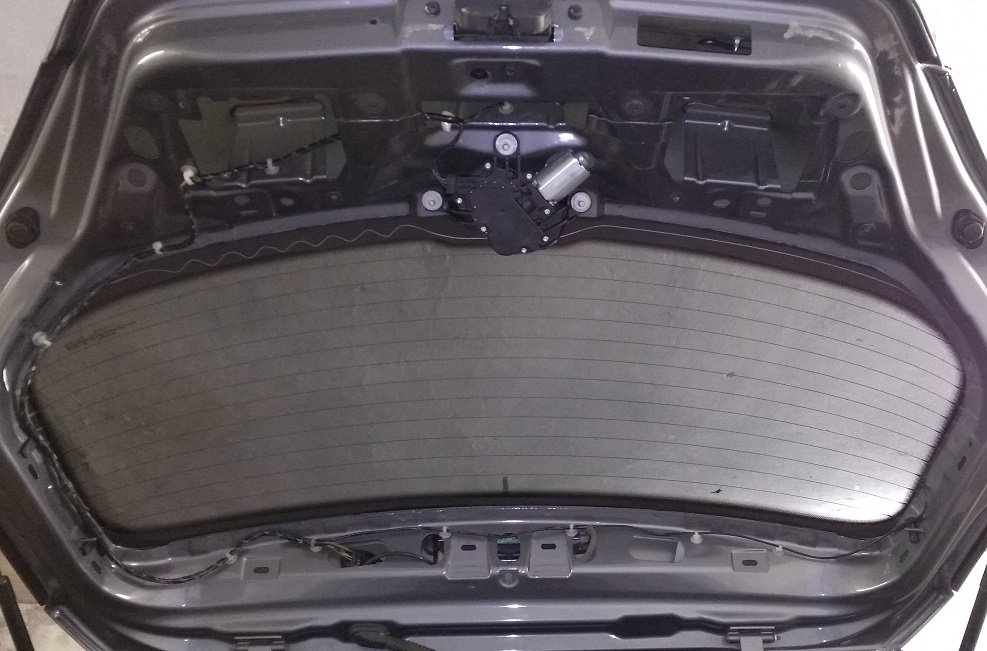

Nazdar chlapi ;)
začínam tlmiť Astru H ;)
Používam materiál Armaflex.
HeFab
Příspěvky: 266
Re: Tlmenie interiéru
Příspěvek od HeFab »

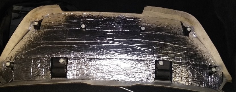

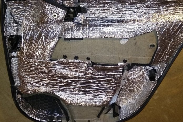

Práca zhruba na dve a pol hodinky.
Popritom som vystriekal dutiny dverí konzervačným voskom.

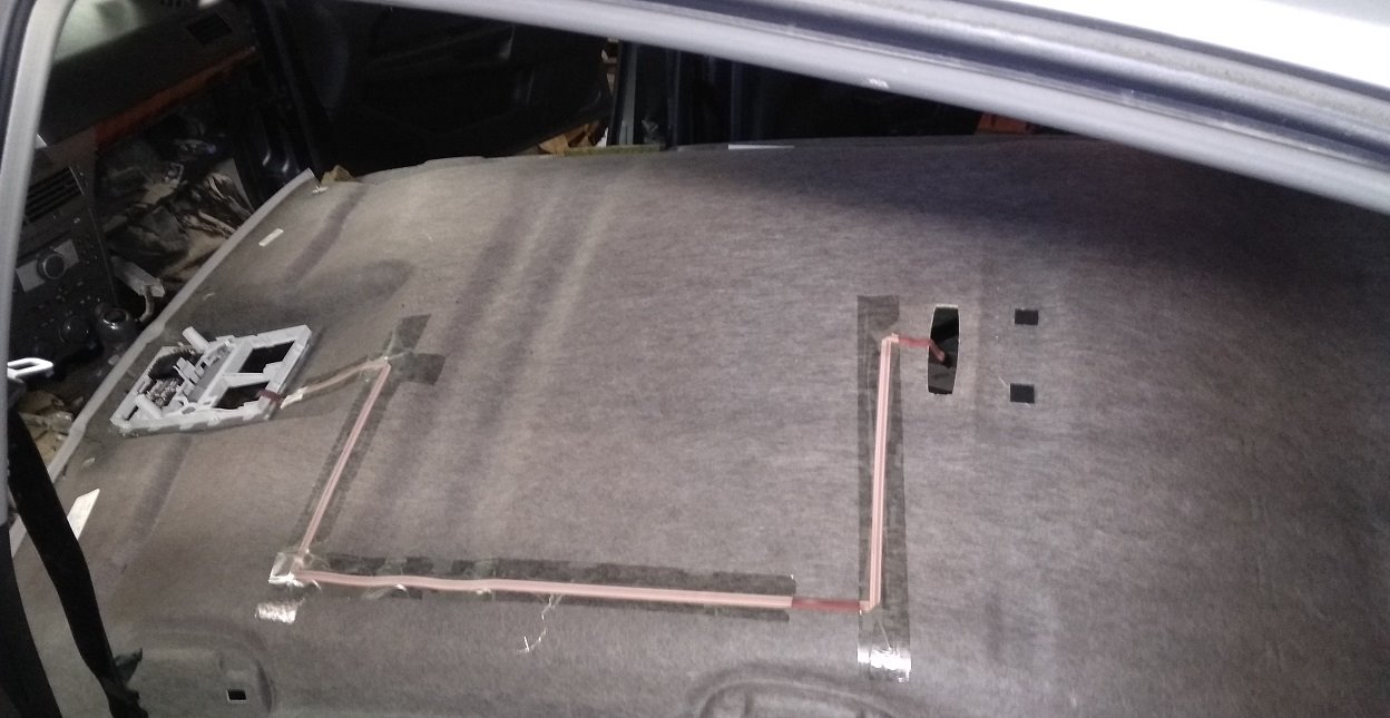

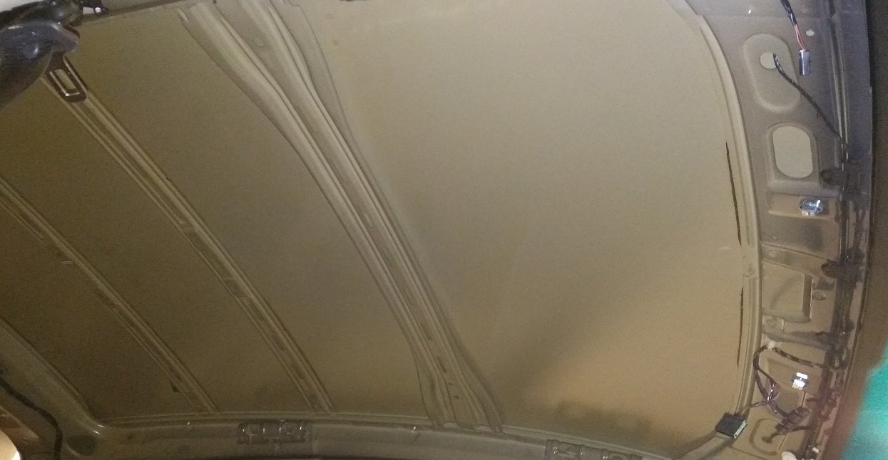

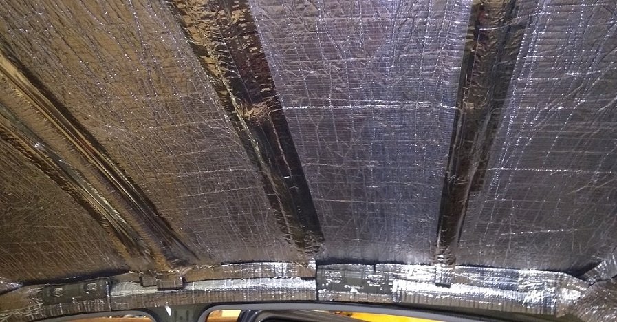

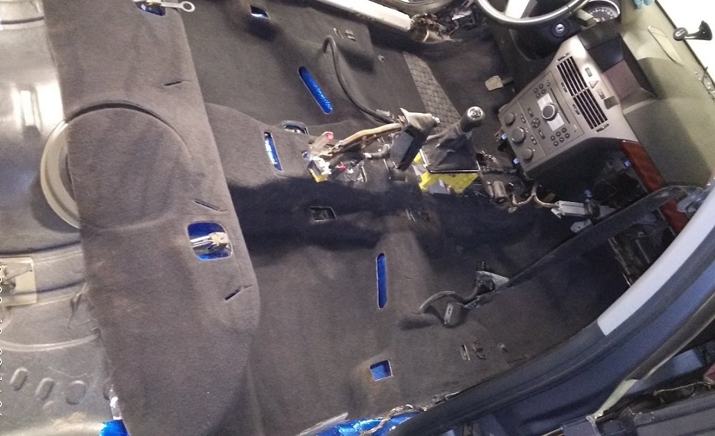

Zatlmenie strechy.

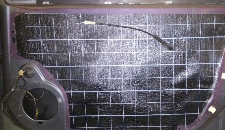

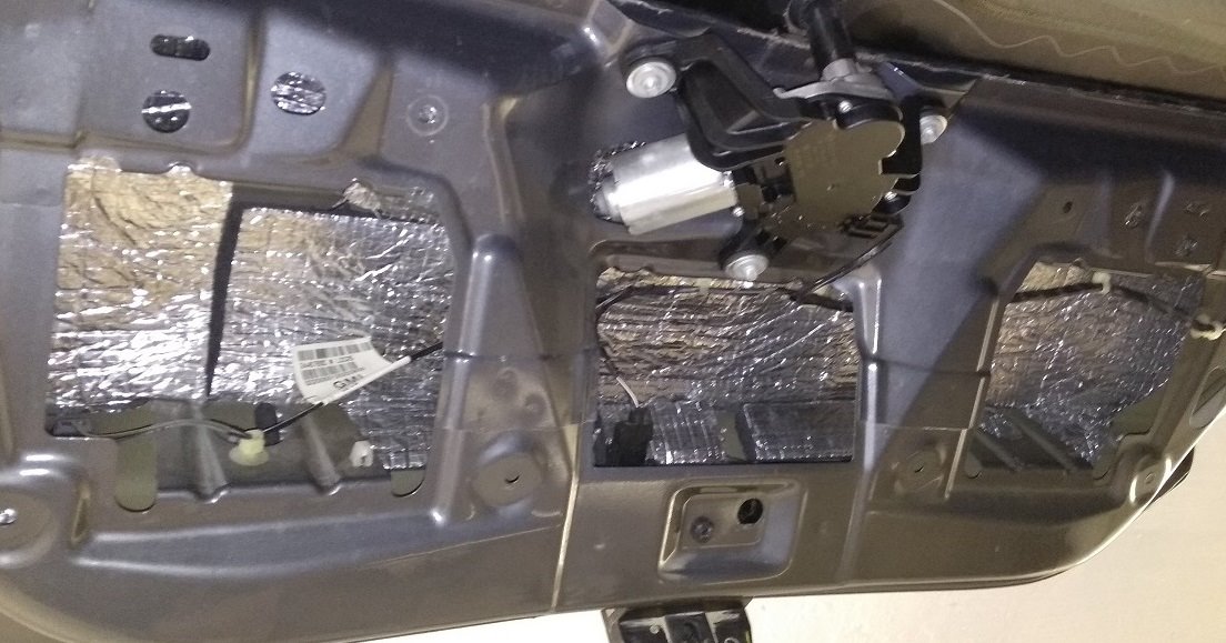

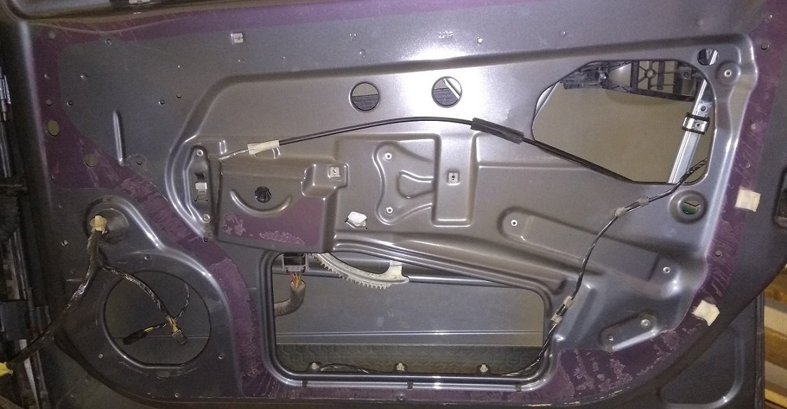

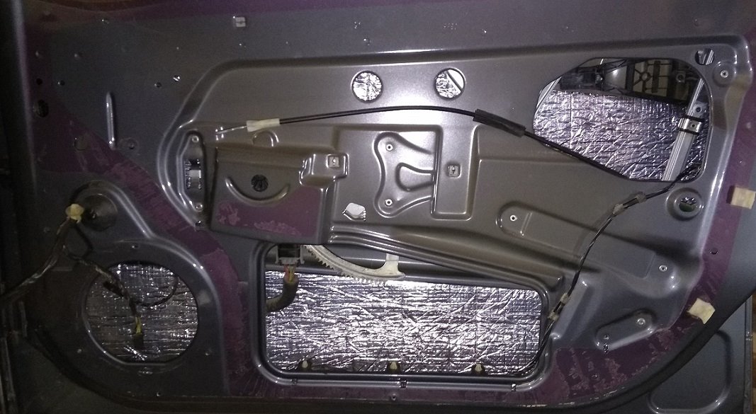

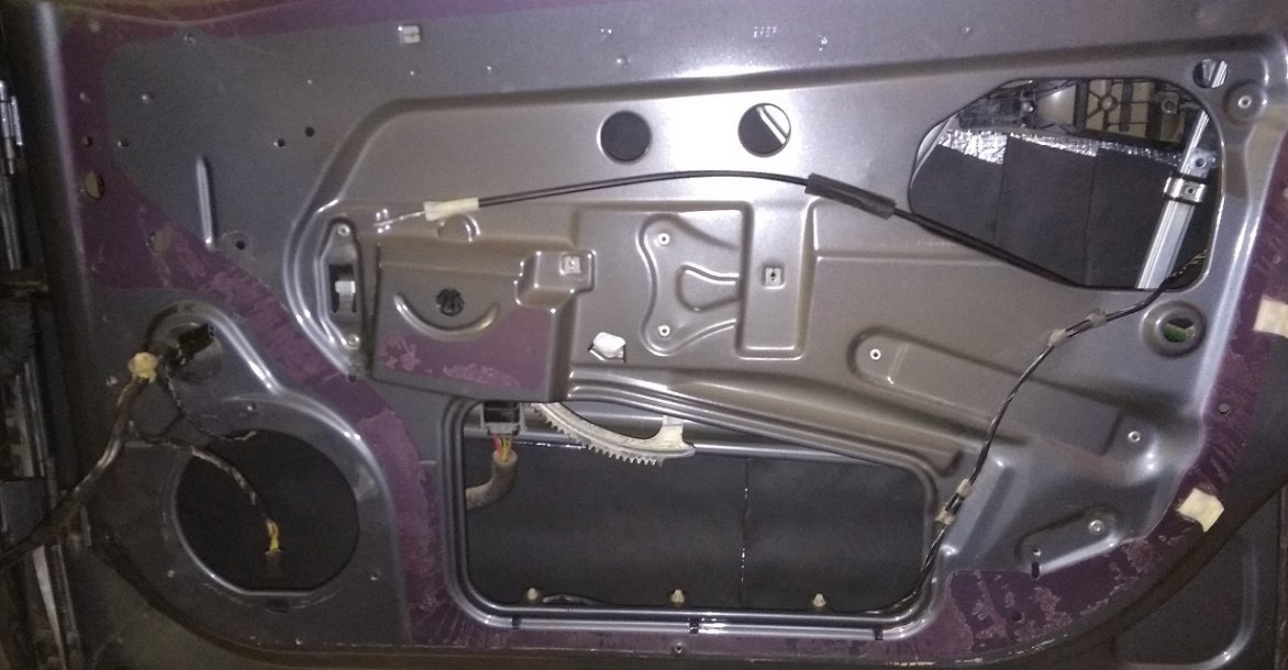

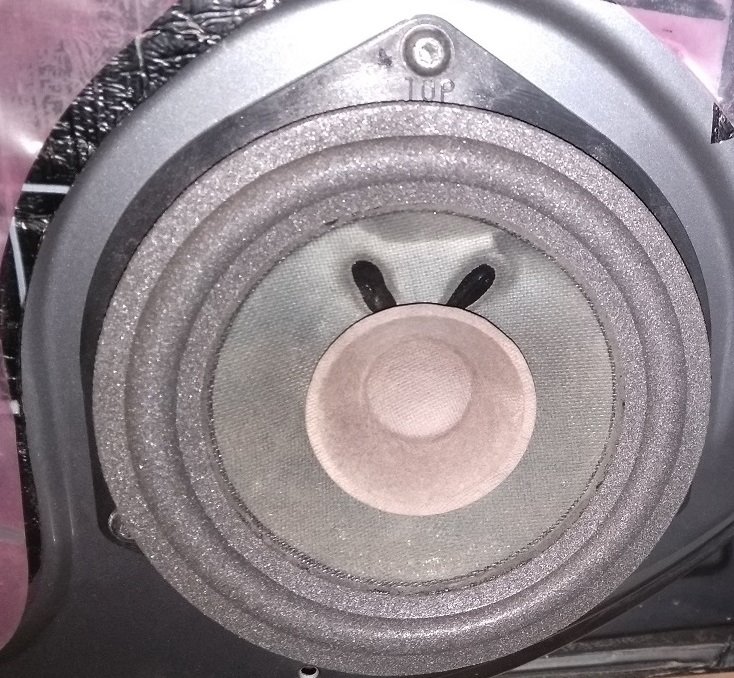

Tlmenie predných a zadných dverí.

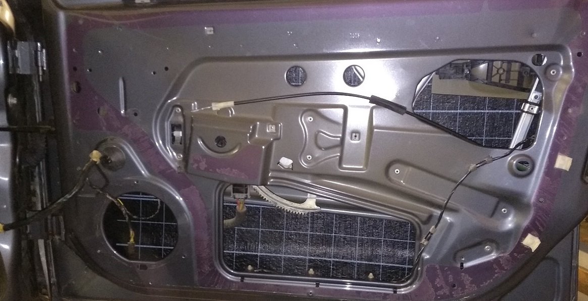

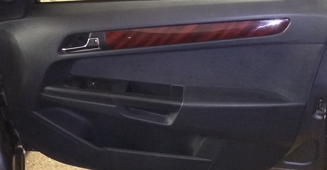

HeFab
Příspěvky: 266
HeFab
Příspěvky: 266
Takto sú urobené všetky štyri dvere.

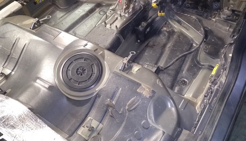

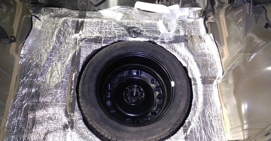

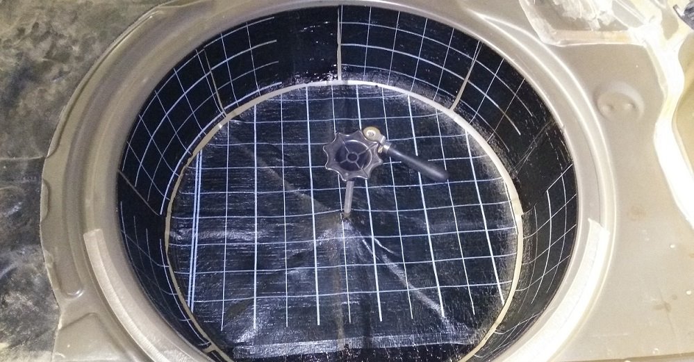

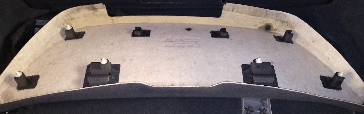

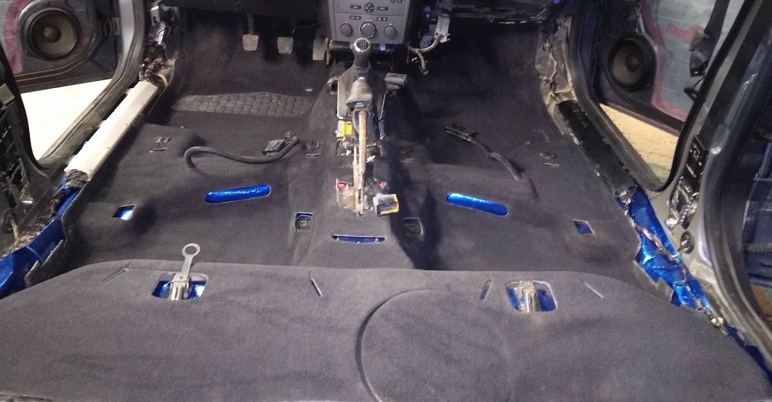

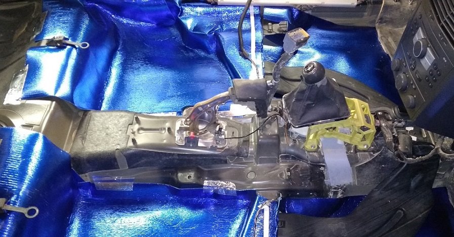

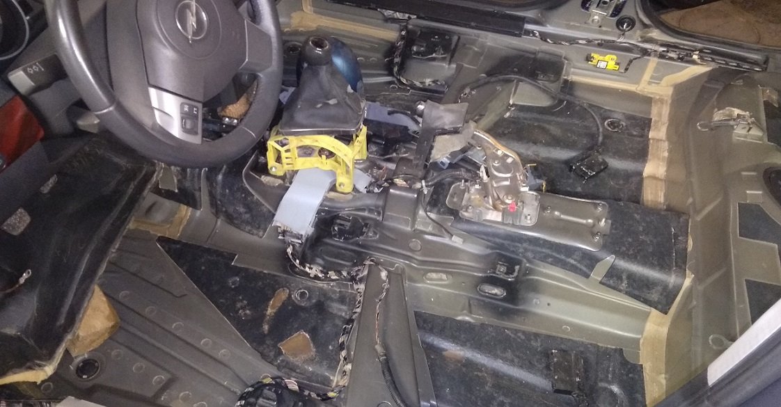

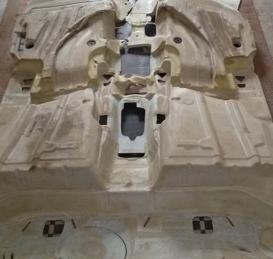

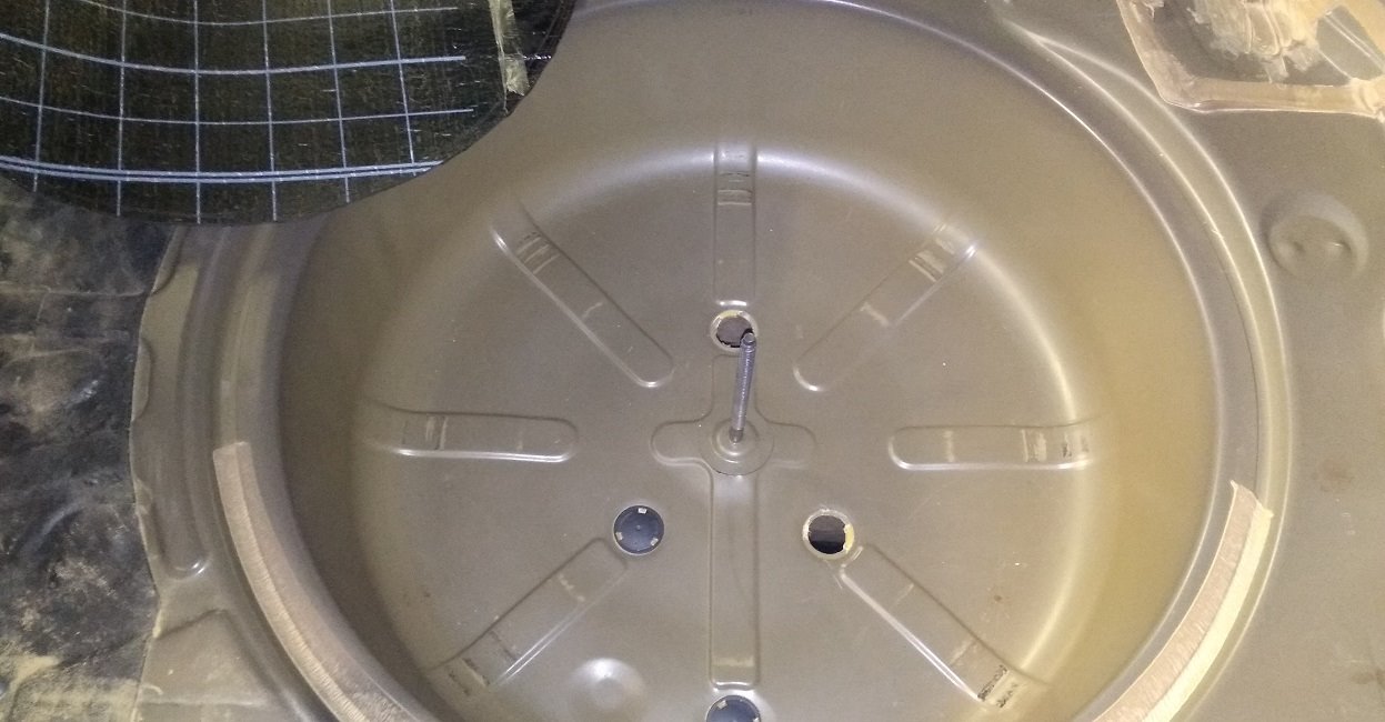

Tlmenie kufra.
