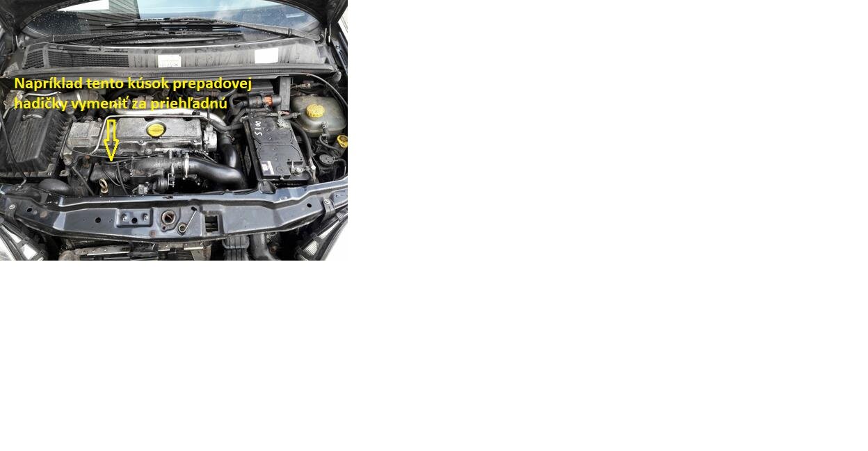

Ako dobrá pomôcka je vhodné vradiť kúsok priehľadnej prepadovej palivovej hadičky do spiatočkového vedenia a ak sú pri štarte viditeľné vzduchové bublinky, je to jasné - zavzdušňovanie palivového systému.
Samozrejme, keď je všetko tesné, tak je to OK. Ale pri dvadsaťročnom aute už to tesné nie je :(
