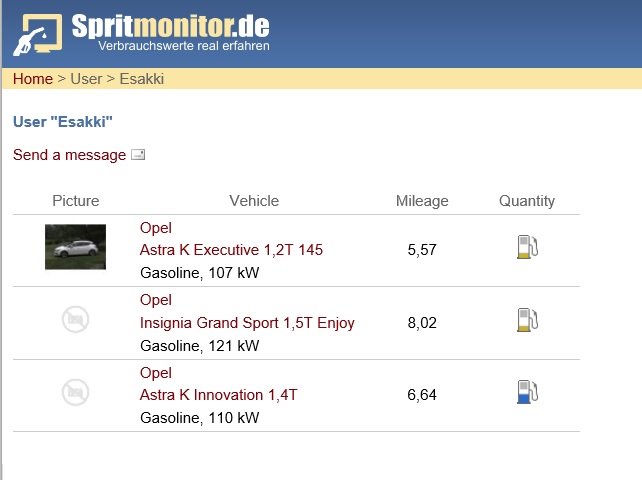

Môžeme sa len domnievať, či užívateľ prevádzkuje novú Astru 1.2T podobne, ako predchádzajúcu 1.4T, ale ak áno, tak spotreba dole o liter

Ono taky záleží, kde ji provozuje. Věřím, že ve městě půjde spotřeba u tříválce dolů. Ale také věřím, že by to číslo, třeba v dálničním provozu a ve více lidech, mohlo být přesně opačné.
Vycházím z toho, že švagr má litrového Rapida. Po městě deklaruje pro mne nedosažitelná čísla, ale při cestě na dovolenou se rozdíly smazávají. A nemyslím, že ten rozdíl dělá jen manuál vs. automat.

Občas taky koukám na ty čísla na Spritmonitoru
ze statistického pohledu by bylo dobré mít možnost vynechat několik extrémních hodnot, můžou dost zkreslovat průměr
XMira: Co se týká automatu, tak zrovna hydroměnič v Astře K při ryze městském provozu dělá velký rozdíl ve spotřebě. Každé rozjíždění a s tím související "prokluz" měniče je spálená energie navíc proti manuálu. Co mám vypozorováno tak u mě to dělá i 1-1,5l/100km do plusu, naopak při dlouhých trasách po okreskách se dostávám na spotřebu manuálu (tam se hydroměnič zamkne/přemostí).

Ty extrémní jsou chybně. Třeba u mojí 1.4 T jsou na špici lidi se spotřebou, kde mají uvedené lživé hodnoty, jsou tam nesmysly, doporučuji si rozkliknout a podívat se jak to mají zapsané. Pak jsou tam reálné, ale tam asi ten člověk má vyloženě ideální terén rovinky a jezdí s tím stejnou trasu, třeba do práce. Pak je tam střed a v něm je většina a to je reálná hodnota. Ti s nejhorší spotřebou to pak nešetří, nebo jezdí vyloženě jen město. Takže třeba brát s rezervou.kde na ty spotreby treba na Spritmonitoru chodi
Re: 1.2T
Je to stejné u každé statistiky, odlehlé/extrémní hodnoty nemají žádnou výpovědní hodnotu - částečně pomůže si dát filtr na ujetou vzdálenost (z 1500km třeba na 15000km) a na poslední aktivitu uživatele (např. poslední měsíc). Na druhou stranu průměr se tím moc nezmění.
