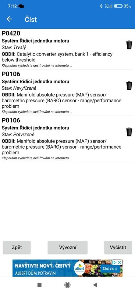

Chyba 1,4, 74kw
Příspěvek od vkracmar »
Zdravím Opláci, mám A14xer a často se mi objevují tyto chyby, motor a otáčky naprosto v klidu. V servisu vyčistil nějaký ventil a údajně to může být váha vzduchu. Po příjezdu ze servisu motor a otáčky v klidu nejsou, při volnoběhu když klesnou otáčky pod 1000 začnou mezi 800 a 1000 stoupat a klesat, jako kdybych trochu přidával plyn.Katalyzátor je ok. Poradí někdo prosím ? Kde je senzor MAP. Děkuju moc
Příspěvky: 1909
Re: Chyba 1,4, 74kw
Periodickým "houpáním" volnoběžných otáček zahřátého motoru se vadná váha vzduchu v praxi projevovat může - vlastní zkušenost z Omegy Y26SE... :idea:
