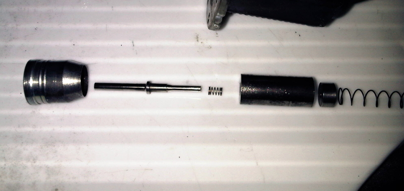

Zdravím všechny, objevila se kontrolka řízení emisí a načetl jsem chybu - nefunkční EGR ventil. Vyčistil jsem vše podle návodu a musím doporučit Lubaanovu radu se sundáním škrtící klapky. Opravdu tam toho černýho mazlavýho svinstva bylo hodně. Dejte si jen bacha na jehle v tom černým válci EGR ventilu byla ještě jedna jemná pužinka, o které v návodu není řeč. Tak ať se vám nezakutálí. :shock: Všem bych chtěl poděkovat za cenné rady ;)

Minulý týden jsem čistil EGR a váleček rozložený na prvočinitele.
