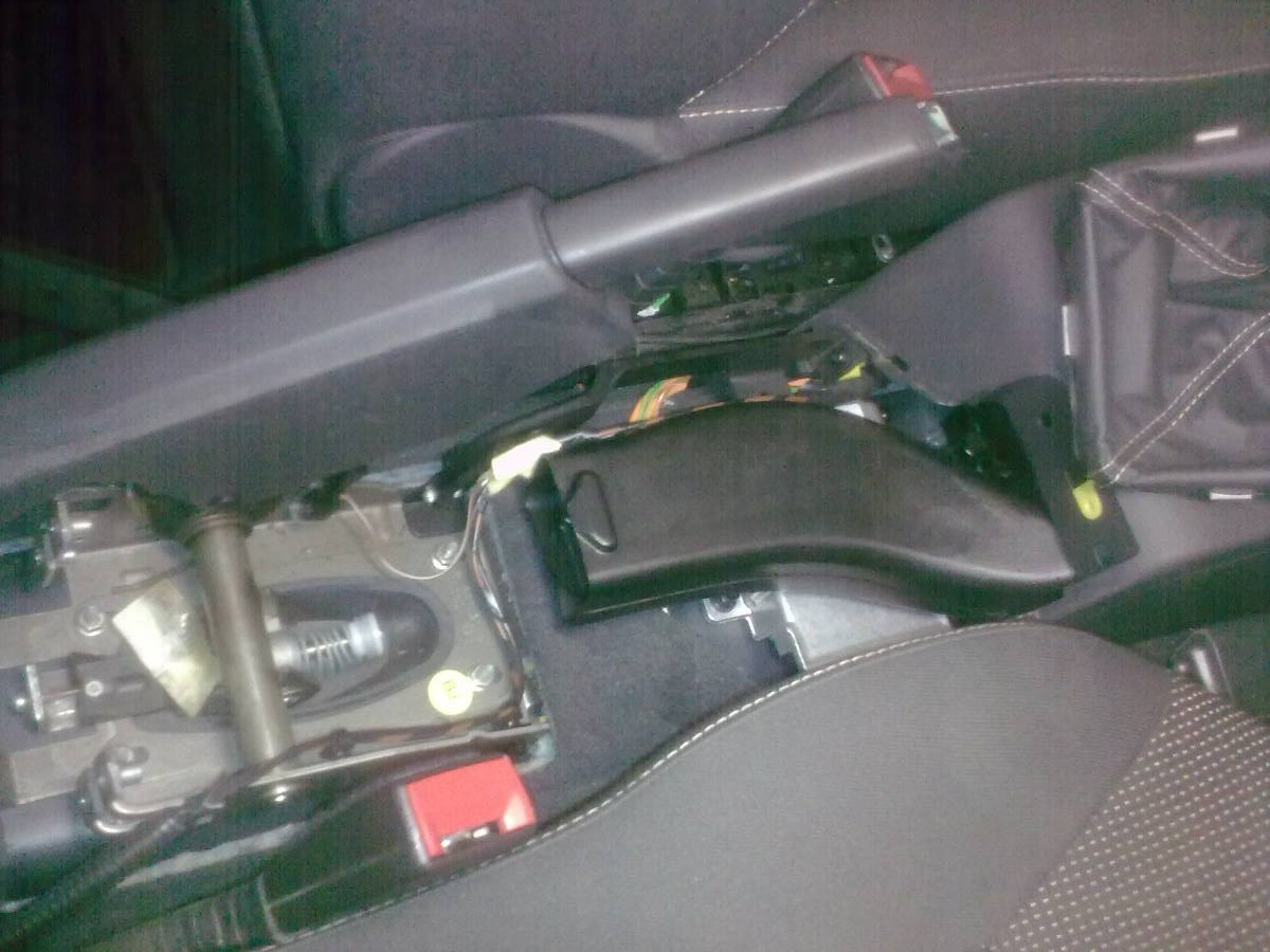

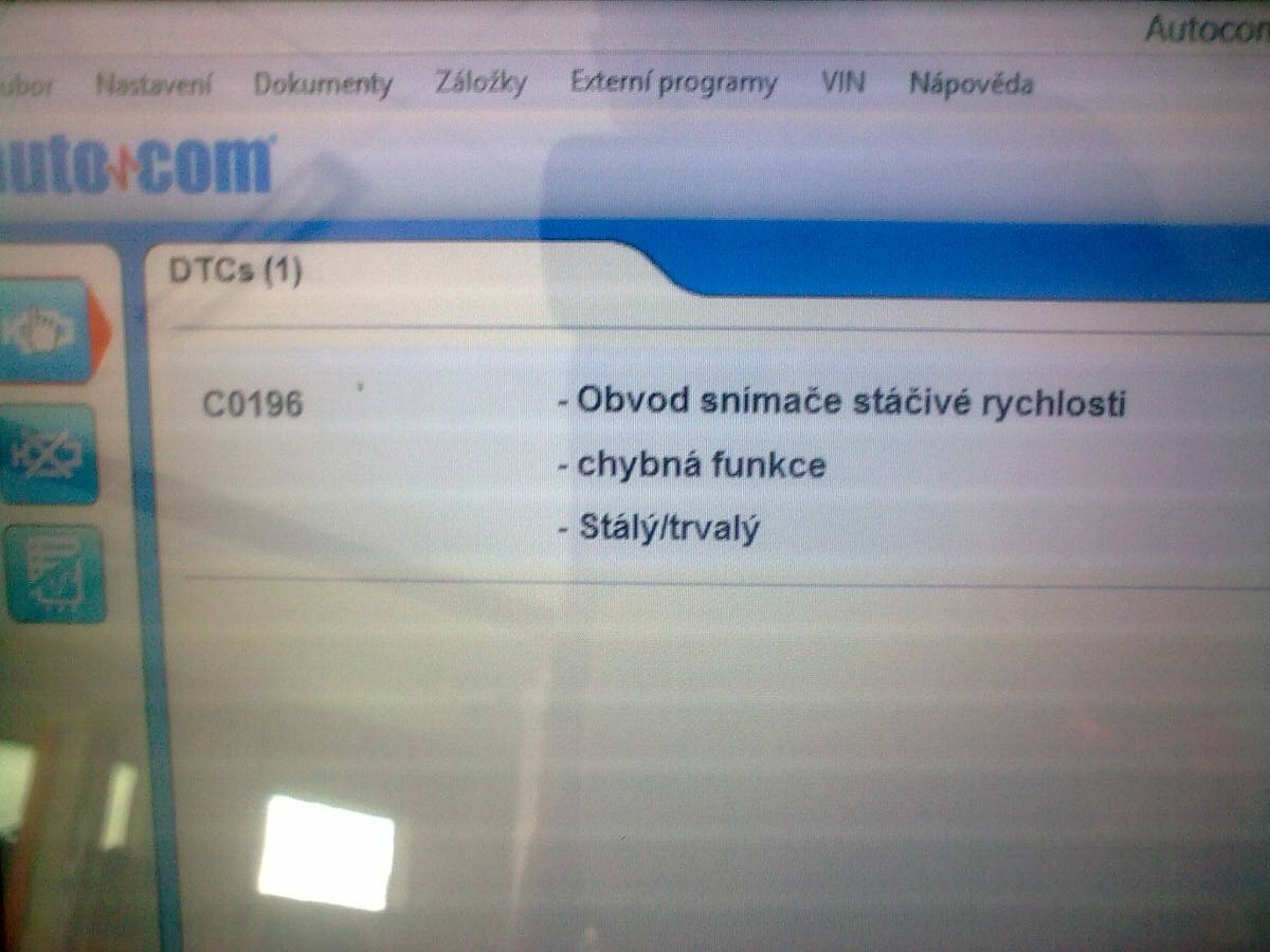

Zdravím, doufám že jsem našel správný topic na můj problém.Mám Opel Signum 1,9cdti 2005 a začla mě svítit kontrolka eps, tak jsem to nechal napíchnout na diagnostiku a vyskočila mě chyba C0196 -chybná funkce obvodu snímače stáčivé rychlosti, nevíte prosim Vás jaký je to přesně snímač a kde je umístěný?zkoušel jsem rozebrat středový tunel jak je ruční brzda ale krom jednotky srs airbagu tam nic nebylo:(rozebral jsem i pul palubovky ale stejnak jsem nic nenašel nebo jsem asi slepý...dokážete mě prosím poradit.pár fotek viz příloha

rozebraný tunel u ruční brzdy

Ten snímač by se měl nacházet pod diagnostickým konektorem, jsi na dobré cestě, jen je víc vpředu.
Je to 6 pinový konektor, 3 piny ve dvou řadách.
Příspěvky: 1909
Re: Vectra C 2003 2,2dti GTS - Svieti kontrolka ABS a ESP
Už ho našel... :)
