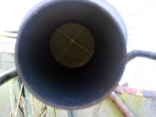

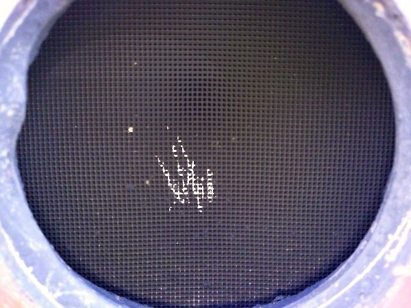

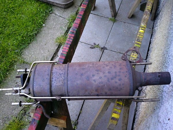

Já jsem měl o víkendu filtr venku-potřeboval jsem opravit utrženej šroub na přírubě filtru.Povedlo se nám to,když jsme loni měnili vlnovec.Štefty na přírubě jsem nakonec uříznul,odvrtal a nahradil obyčejnýma šroubama.Taky jsem měl uhnilý držáky výfuku na rouře mezi DPF a konc.tlumičem.Udělal jsem pár fotek filtru.Filtr byl podle diagnostiky 1250 km po vypálení.Auto má teď najeto 202000 km.Takže takhle to vypadá:

Tady mam na tebe jednu otázku-jak filtr vypadal uvnitř,když jste ho vyndali?Bylo nějak vizuálně znát,že je ucpanej?Jen tak ze zvědavosti,dík.

Filtr vypadal úplně stejně jak u tebe, po vyndání na něm nebylo nic poznat. Jediný problém byl s teplotním čidlem, má měkkou převlečku, na to bylo potřeba velký sikovky a hodně trpělivosti. Auto má najeto skoro 2000km po vyčištění. Nikdy tak dobře nejezdilo jak teď. Spotřeba na dálku je 5,3. Zabírá pěkně od spodu no prostě supr. Zatím jsem nezpozoroval regeneraci. Uvidíme co bude dál. To čištění je velice jednoduchý. Vapku bych nedoporučoval, někde jsem četl, že saze jsou vysoce karcinogenní. Je to asi věc názoru. Mě stačilo trochu tech. benzínu, chvíle strachu co to udělá a to je vše. V sobotu mám před sebou cestu domů, asi 900km. Doufám, že filtr vydrží.
