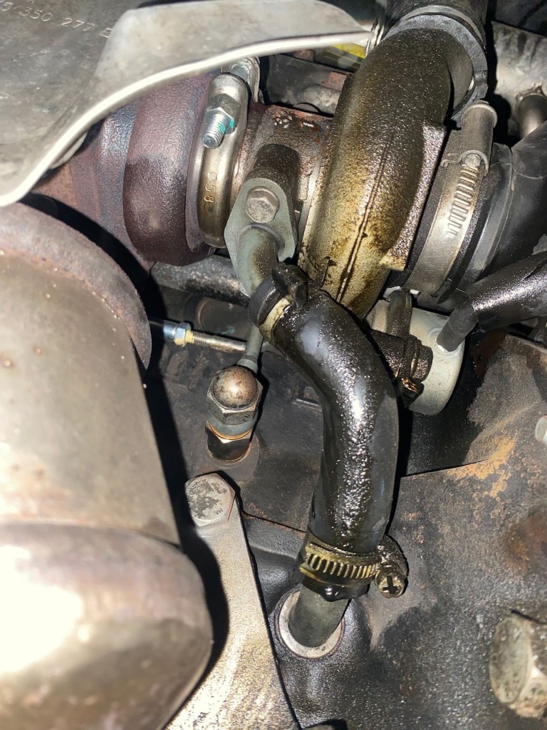

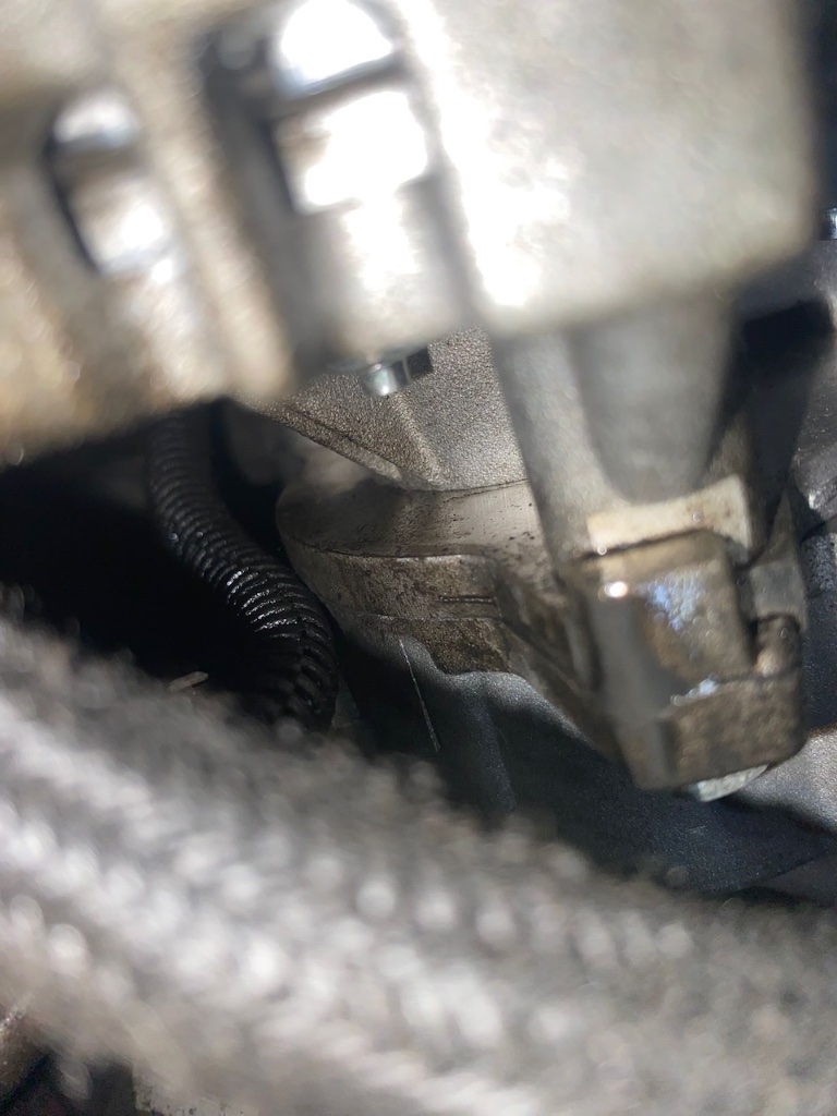

Tak konečně hotovo! 😀 Dnes jsem si vyzvedl Astruli ze servisu, kde byla na dotěsnění posledního místa úniku oleje. Mohu tedy s velkou radostí a klidem na duši oznámit, že tímto jsou veškeré, léta-trvající a nervy-drásající úniky oleje na mém dýzlu Z17DTL konečně vyřešeny 😇🙏🏻. Je to pro mě jakési symbolické dovršení snahy posledních let dát ten motor dohromady a zbavit ho všech větších i menších bolestí. Níže stručný popis, co se za poslední tři týdny od kontroly úniků oleje událo:

b) oblast okolo turba - dotěsnění olejové hadice turba, výměna vzduchové hadice vedoucí z intercooleru do turba, která byla prasklá zevnitř a olej vysrážený z výparů od PCV cestoval podél textilních švů výztuhy hadice (s tímto jsem se ještě nesetkal 😳)
c) oblast napojení olejové vany na blok motoru - sundání vany, přetěsnění pevného olejového vedení
