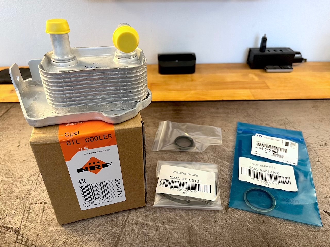

Díly na výměnu chladiče oleje a přetěsnění tělesa filtru oleje právě dorazily. I když to není složitá práce a na motoru poměrně dobře přístupné místo, nechám to tentokrát profesionálům. Rád bych, aby důkladně zkontrolovali, kde je na motoru ještě potřeba věnovat pozornost nějakému dotěsnění. Zase budeme o něco blíže motoru bez úniku oleje... 🙂🛠️
