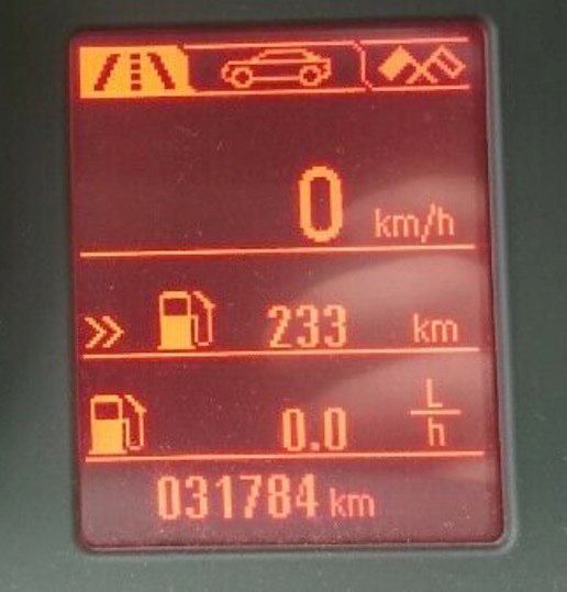

ahoj, po hodinách pátrání jsem našel informaci ze jakýmsi přeprogramováním lze z kluster displaye který ukazuje pouze jednu informaci (a mezi ostatními informacemi jako rychlost, dlouhodobá spotřeba, aktuální spotřeba, dojezd, atd. je třeba přepínat) nastavit display do kombinovaného modu, který ukazuje všechny tyto informace naráz viz. fotografie níže. Nevěděli byste o někom, kdo toto dokáže nastavit?
z tohoto:
na toto:

Já si to nechal udělat to rozšíření a super. Musel jsem jed až do Brna za kolegou, ale stálo to za to. http://astra-rasag.maweb.eu/?page_id=1477

ahoj, diky za info a za odkaz - mas tam spooooustu zajimavych odkazu! Jenom ale pro upresneni - jestli to spravne chapu, tak tys uz od zacatku na aute mel to zobrazeni informaci v nekolikaradkovem modu, nebo ne? Pokud to totiz spravne chapu, jak jsem o tom posbiral informace, tak odemknout zobrazeni dalsich parametru je prakticky otazka pouze pripojeni diagnostiky a nastaveni. NICMENE, pokud chces upgrade ze stavu, kdy ti to nekolik informaci na displayi neukazuje, ukazuje pouze jednu, na stav nekolikaradkoveho zobrazeni, ktery byl udajne od roku 2015 standardem, vyzaduje to pomerne vetsi zasah do systemu. A to se obavam, ze u nas umi jen malokdo, pokud vubec nekdo.

Ano máš pravdu, já mám model 2015 / 3 měs. Kde už od výroby bylo zobrazení nekolikaradkoveho zobrazeni. Scházelo mi tam hlavně dopijení alternátoru (tuto funkci jsem měl na PC i na Astře G), jako bonus jsem bral přesný ukazatel chladící kapaliny a stopky.
Toto je oficiální info: Poslední modely Astry J a to od roku výroky 2015 až 2016, už disponují palubním počítačem ECO, která na jedné záložce obsahuje více informací pro řidiče najednou. Modely 2010 – 2014 mají více záložkové MENU palubního PC.
Jinak díky za pochvalu, snažím se získávat info co to jde a vše dokumentovat. Orientuji se hlavně na Astru / Zafiru. Tím že lidě se ptají i na jiné modely, tak jsem web rozšířil i o ostatní medely a rozdělil jsem to v jednotlivě.

No poslal jsem dotaz primo do Opla, jetli je mozny nejaky upgrade ze zalozkoveho menu na pocitac ECO, tak uvidime, co z nich vypadne. Mam informaci, ze technicky to udelat lze. Je k tomu vsak zapotrebi nejake vybaveni, kterym disponuji autorizovane servisy nebo i soukromi nadsenci :).

No sklamu tě. Opel ti v tomto nepomůže, já to chtěl po nich a to ve 3 autorizovaných servisech a byl jsme ochoten za to i štědře zaplatit. Odvěď vždy stejná, že toto rozříření nekze a má to pouze verze OPC od výroby. Tak jsem se zasmál :D :D :D , protože jsme věděl, že kecají. Nakonec jsme našel možnost to nechat provést v Brně a tak jsme si naplánovali rodinný výlet a bylo hotovo. Dnes si to už bez toho neumím představit :D :D :D :D . No a pokud by to v Oplu dokázali, tak tím, že Opel přešel pod PSA a taková aktualizace se platí GM, tak to bude pěkný ranec peněz a trouvám si říci cca 2000 - 3000Kč za aktualizaci SW.

pred par lety jsem to zapinal kamaradovi na dvou Jckach, ta druha byla GTC. Stacil cinskej op-com a pozapinat ty zalozky v budikach, zadna velka veda.

Ano je to možné přes OP-COM, tak mi to dělal jeden člen Astra J fora, na parkovišti za pár min to bylo hotovo. Najdi někoho kdo ma OP-COM kolem tvého bydliště a SW na Astru J a za pivo ti to udělá. Kontakt boužel už nemám.

noooo... mam informaci, ze toto slo pomoci OP-COMU udelat pouze u starsich Jcek (do roku 2012 tusim).
