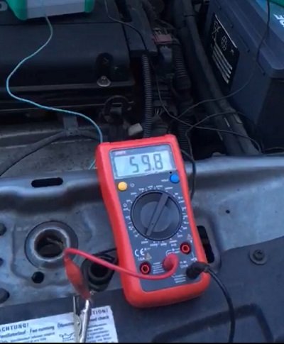

Mam podobny problem s baterkou, nova baterka a ted v zime jsem nenastartoval ani pres kabely (Z16XEP). Baterku jsem vzal domu a dal jsem ji nabit, po tom auto chytlo na prvni brnkuti. Stalo se mi to i minuly rok v zime, tak jsem dal auto k Dennymu do Brozan na otestovani alternatoru. Uhliky jeste v poradku (220tis km) a na testovaci stolici bezel nekolik hodin, vse bez problemu. Takze zavada na alternatoru se nepotvrdila.
Vydal jsem se tedy i cestou hledani nejakeho skryteho odberu - po uzamceni auta klesne odber po 5-10min na cca 50-60mA. Bylo mi receno, ze servis takhle malou hodnotu neresi a je to v norme. Uplne mi to teda v norme nepripada (ocekaval bych tak 5-10mA) a asi v lete jeste zkusim zjistit postupnym vytahovanim pojistek, ktery obvod(y) si berou tolik proudu. Dalsi vec kterou vyzkousim je vycistit/odrbat veskere kostrici body vsech kabelu na karoserii, motoru, prevodovce atd. Uvidime.
Jinak starsi auta byla velmi chytra co se tyce zvysovani dojezdu pri problemu s elektrinou v palubni siti. Pokud ridici jednotka detekovala snizene napeti, postupne odpojovala nepotrebne komponenty jako klimatizaci, posilovac rizeni, abs atd. Jen kvuli tomu, aby jsi mohl dojet domu. Takze prvni bych doporucil baterku z auta uplne vyndat a donest ji domu do tepla, poradne to nabit a pak uvidis, jak co resit dal. Urcite bych po nabiti baterie zmeril i klidovy odber auta po uzamceni.
Jenom pro priklad, baterie 64Ah - vydrzi dodavat 1A po dobu 64 hodin (teoreticky).
Prepocteno na muj klidovy odber - baterie doda 60mA (0,06A) po dobu 1067 hodin, tedy cca 44 dnu.
Takze za 14 dnu nejezdeni je pri takovem klidovem odberu cca 1/3 kapacity baterky pryc a to uz se muze na startovani v zime projevit.

Osobne bych to neresil.
Na vsech mych autech se i po 10-12dnech necinnosti, i v lete, projevily problemy se statrovanim, baterka byla vystavena, i kdyz mela teba jen 2 roky.
Auto nebylo zamcene, nebylo na alarmu.
At uz se jednalo o O1 1.8T, O2 RS nebo ted Insignia. Nebylo do nich nic neoriginalniho nainstalovano. Bral bych to jako vlastnost dnesnich aut, proste zadnemu komponentu nesvedci odstavky a je potreba pravidelne jezdit/dobijet. A i v lete se mi u 3 roky stare baterie v O2 stalo, ze jsem po navratu ze 14 denni dovolene vubec nenastartoval.
Momentalne mam 5let starou AGM, mam ji porad na udrzovaci nabijecce, jinak po 5-7dnech sotva nastartuju a pokud bych jel neco kratsiho a pak zase startoval po 5-7dnech, tak nenastartuju vubec.
Re: Vybitá batéria, tuhšie riadenie
Nebude to právě tím, že auto není zamčené? Po uzamčení auta ( já mám ZA a zamykám i v garáži na závoru) se uspí jednotky. Když to neuděláš, bude klidový proud určitě vyšší.
Cca 25mA není problém, ale to bych bral jako maximální hodnotu. Co je víc už není normální. Něco žije, ať už porucha nebo nastavení něčeho co se neuspí (servisní módy displejů...)
Sice mám ZA chrochtáka, což je prakticky analogové auto, nemám problém stát klidně měsíc a pak startovat na brnk.
Kluk má AH Z17 a klidový odběr jak jsem psal. Zde bohužel nezjistím, jak se auto chová třeba po týdnu, jezdí každý den.

Ak k tomu pripočítame samovybíjací prúd akumulátora, stratu kapacity vekom a zníženie kapacity v zime na polovicu, tak potom zistíme, že je všetko OKtomax píše: 09 bře 2021, 12:19 Jenom pro priklad, baterie 64Ah - vydrzi dodavat 1A po dobu 64 hodin (teoreticky).
