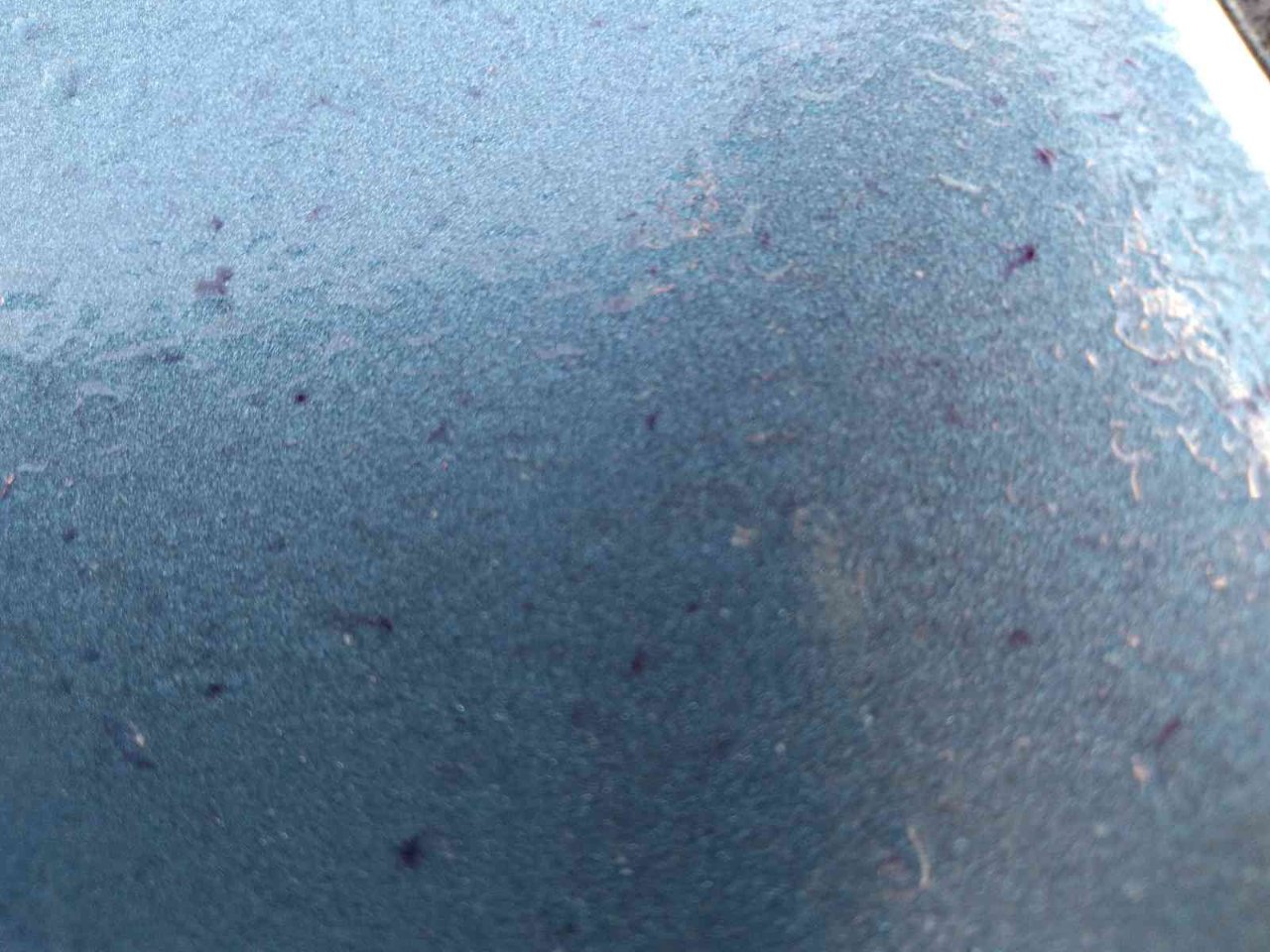

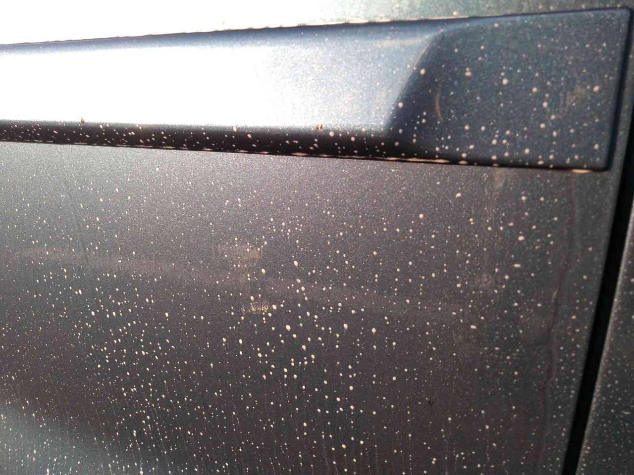

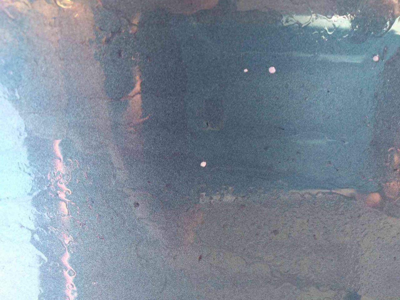

No já používám toto na tu polétavou rez, je to super - https://www.detailingshop.cz/cistice-la ... etave-rzi/
- Umyješ auto
- Utřeš do sucha
- Naneseš Gyeon Q2M Iron
- Začne to působyt a tam kde je rez, je to fialové, nechám to působit cca 15min
- Pak opět opláchneš auto a je hotovo, pokud nechceš nic dalšího dělat.
Když to přeženu tak hodina práce :D :D :D . Na celé auto ti bohatě bude stačit 500mm balení. Já s tím udělal celou Astru, na jaře ALU kola a ještě mi tak 125ml zůstalo.
