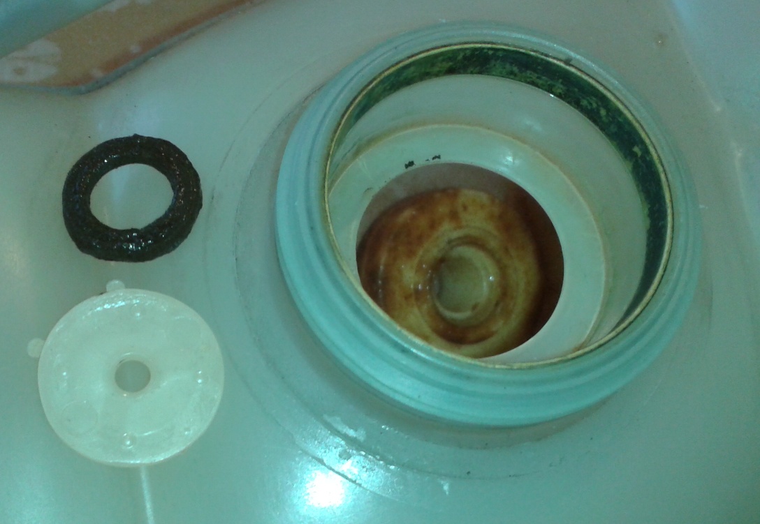

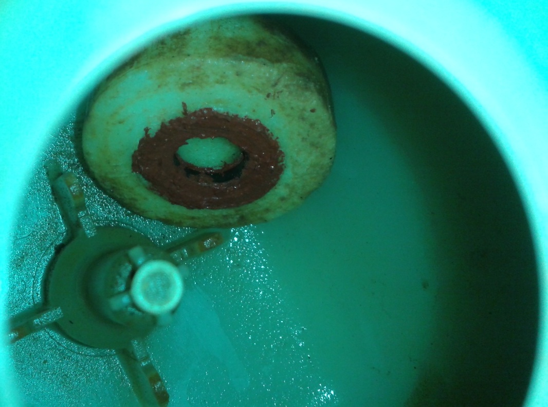

Tak som opravil aj druhú nádobku. Tá istá závada - vypadnutý magnet z plaváku.

Opravené nádobky fungujú k plnej spokojnosti, jedna samozrejme aj v aute.
Pri testovaní snímača hladiny som nameral tieto hodnoty:
Pri množstve 0,8 litra v nádobke sa začína plavák dvíhať a od magnetického prstenca zopne jazýčkový kontakt - čiže palubný počítač nehlási nízku hladinu.
Množstvo kvapaliny v nádobke po rysku MAX je 1,7 litra.
Ak nalejete do nádobky 2 litre, je to asi 1 cm nad rysku MAX.
Aj na zahraničných fórach som v spojení s touto nádobkou čítal, že občasná hláška o nízkej hladine môže byť spôsobená kolísaním hladiny v nádobke v závislosti od teploty a tlaku chladiacej zmesi v systéme. Ak si uvedomíme, že od rysky MAX po hladinu, kde začne palubný počítač hlásiť nízku hladinu je cca 0,9 litra, tak to nepripadá do úvahy.
Nikde na nete som nenašiel, ako túto nádobku opraviť, pritom oprava je jednoduchá a takmer zadarmo ;)

Kupovať novú nádobku na 10 a viacročné auto kvôli tejto poruche je nezmysel.

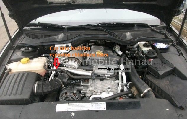

Nádobka na demontáž je ľahko prístupná.
Ja s kombinačkami zmačknem pružnú sponu na tej zadnej tenkej dlhšej hadičke, hadičku stiahnem dole a po vyslobodení tejto hadičky z úchytov ju strčím do PET fľaše. PET fľašu položím medzi chladič a nárazník (Omega C) a kvapalina z nádobky do tej PET fľaše sama vytečie :mrgreen:
Stačí takto samospádom vypustiť cca 2,5 litra a pri demontáži nádobky sa nič z kvapaliny nestratí ;)
Tú poistku plaváku (ten biely plastový krúžok) som normálne nastrčil na svoje miesto a proti vypadnutiu mierne roztavil pájkovačkou. Samozrejme pracujete cez nalievacie hrdlo nádobky, ale dá sa to :D
