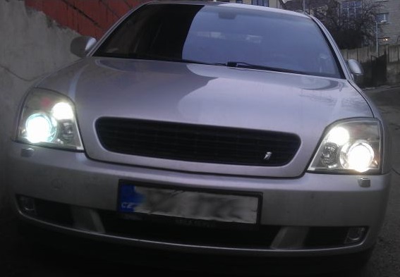

Tak už jsem je konečně nandal :) až mě překvapil ten svit. trochu se bojim aby neoslňovaly :D dneska uvidim jak se budou chovat za jízdy, ale jinak naprostá spokojenost :)
Vyfotil jsem jen na rychlo ukázku. Auto je za*rany ja jetel :cry:
Vectra 1.9 CDTi 2005 / CD 30 MP3 / bi-xenon / 17" Irmscher Spectra Sport Line / Irmscher křídlo a maska
Johhny5
Příspěvky: 43
Registrován: 07 úno 2012, 21:52
Bydliště: Pardubice
Re: LED žárovky do parkovaček
Příspěvek od Johhny5 »
Ahoj, já když mám světla rozsvícené, tak to svítí bez problikávání, ale jen je zhasnu, tak to začne blikat :D ale vypadá to hezky.. 8-) semtam mně to nahlásí, že je některá z nich prasklá, ale jen to potvrdim, tak to zmizí...
