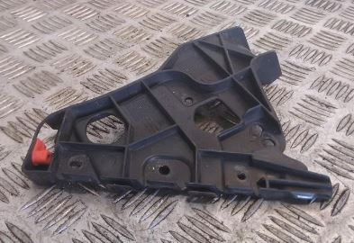

Jinak pokud by to někdo řešil, tak asi až do MY2017 (minimálně) byl v levém předním podběhu špatný držák nárazníku, byl jiný než na druhé straně a při zatížení (například někdo do vás nacouvá, nebo aerodynamickým tlakem při velmi vysoké rychlosti na dálnici v Německu :lol: ) mohl z držáku vyskakovat. Mě byl vyměněný servisem v rámci garanční záruky za novější, který má již nyní nárazník držet pevně.
Takto držák vypadá:
Co přesně na novém vs starém chybí nevím, ale je to prý výrobní vada.
