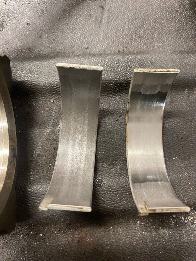

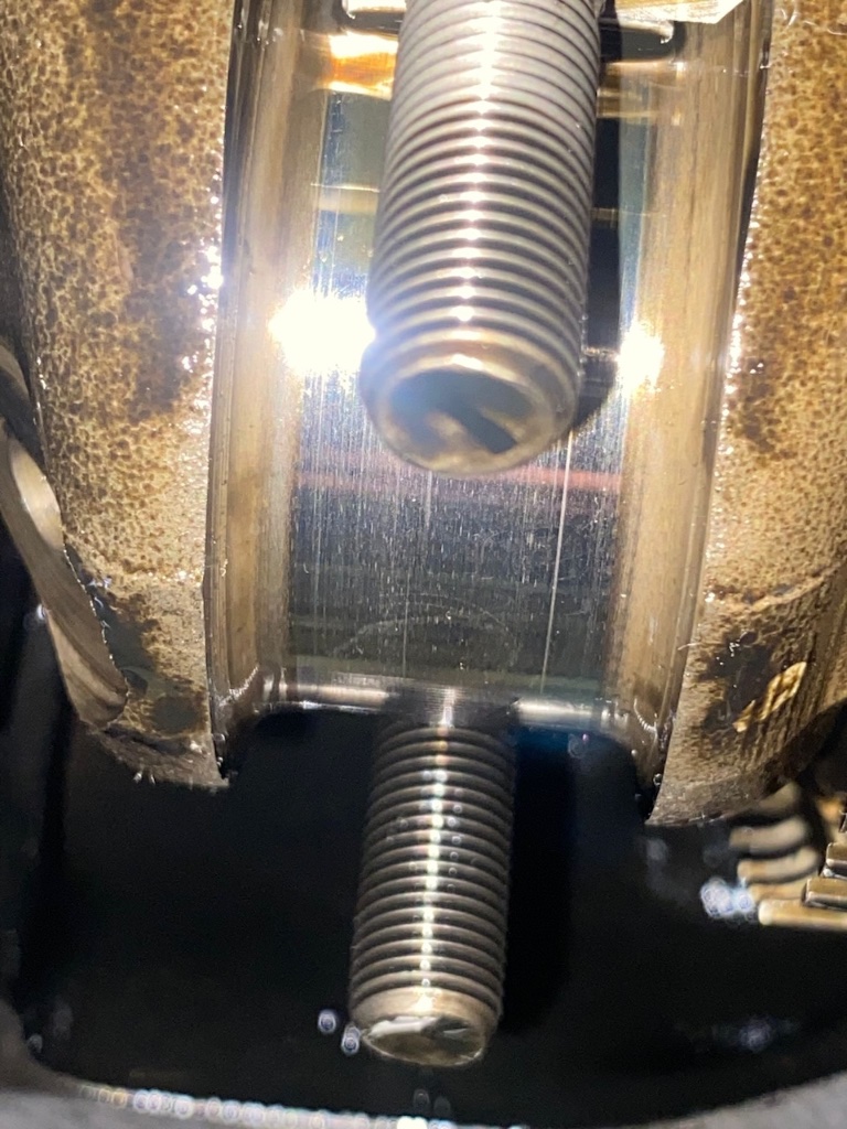

Auto je zpět ze servisu a s ním i výsledky kontroly interních částí motoru. Byly kontrolovány pouze krajní ojnice, protože stav jejich ložisek a čepů má (často) nejvyšší vypovídající hodnotu. Dobrá zpráva je, že ojniční ložiska jsou v zachovalejším stavu, než jsem čekal. Horší zpráva je, že na jednom z čepů klikové hřídele je slušná rýha po celém obvodu... A to je konečná. Podle mého odhadu má motor před sebou v lepším případě ještě cca 20k kilometrů. Možnost příjemného překvapení v podobě delší výdrže je tu vždy, ale určitě bude lepší připravit se na nejhorší... 🙂
Už před časem jsem se rozhodl, že auto zachovám i v případě potřeby GO nebo výměny motoru. Výměna motoru (včetně jeho detailní kontroly před montáží) mi přijde jako lepší varianta, ale v tuto chvíli je to zatím předčasné, protože motor má před sebou ještě cca 2 roky života. Abych motoru ještě před koncem trochu odlehčil, mám v plánu zkrátit interval výměny oleje na 6.000 km, z oleje Ravenol VST 5W40 přejít na malinko kvalitnější verzi Ravenol SSL 0W40 a pravidelně na autě začít měřit tlak oleje.
Budu rád, když mi napíšete svůj odhad, kolik myslíte, že motor ještě vydrží. A až to přijde, opět se tu nad tímto tématem sejdeme a vyhodnotíme, kdo byl s odhadem nejblíž... 😇🛠️ Já osobně si tipnu odvážný tip (a přání), že když s tím autem budu jezdit pouze s mírnou zátěží, tj. do cca 2500 otáček a přidám šetrnější olejový servis (viz. výše), tenhle motor zvládne 400.000 km! 😀 Aktuální nájezd je 375.500 km...
