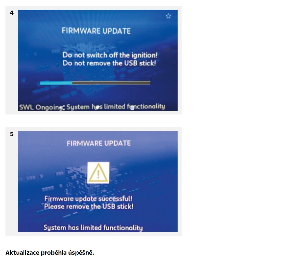

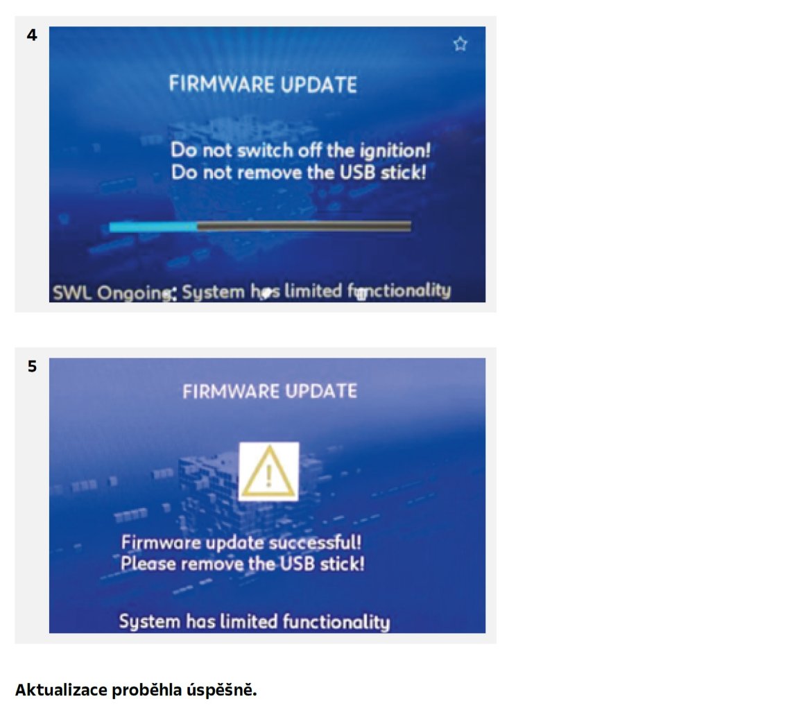

Při aktualizaci systému a map jsem nejprve stáhl vše, ale to mi nefungovalo. Dost důležité je mít maximálně 64 GB USB, jelikož s větším si systém neporadil, prostě větší nepřečetl.
Můj postup byl, stáhl jsem jen systém na menší USB - 16 GB a postupoval podle návodu. Nastartovat auto a motor nechat běžet celo dobu aktualizace. Auto musí stát, bohužel nemůžeš nikam jet - to jsem taky zkusil, ale napsalo to že nelze pokračovat, že vozidlo nesmí být v pohybu.
Takže zaparkováno, nastartováno a nyní vložit USB. Napíše to co chceš aktualizovat, já měl jen systém, takže se to spustí samo. Vše zmodrá a na displeji naběhne hláška, že probíhá aktualizace a dole pod textem je zobrazován průběh aktualizace. Trvá to neskutečně dlouho, cca 30-45 minut, místy se průběh zasekne a vypadá to, že nic neběží, ale je nutné počkat. Mě to několikrát napsalo, že sytém nebyl aktualizován, pro poruch USB, to pak musíš vyjmout USB a systém stáhnout na jiný USB a vložit tam nový. Mě se to podařilo až se třetím USB diskem. Jakmile vše doběhne až do konce na displeji se objeví hláška, že je systém úspěšně aktualizovaný. Pak je možné USB vyjmout a radovat se, že to klaplo.
