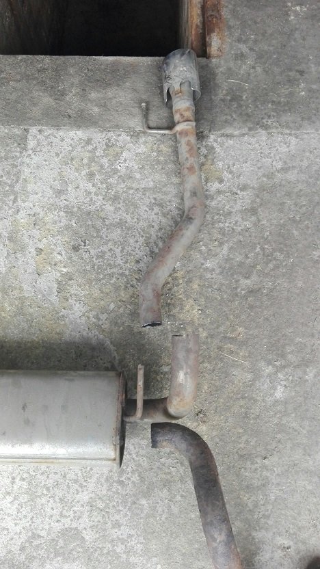

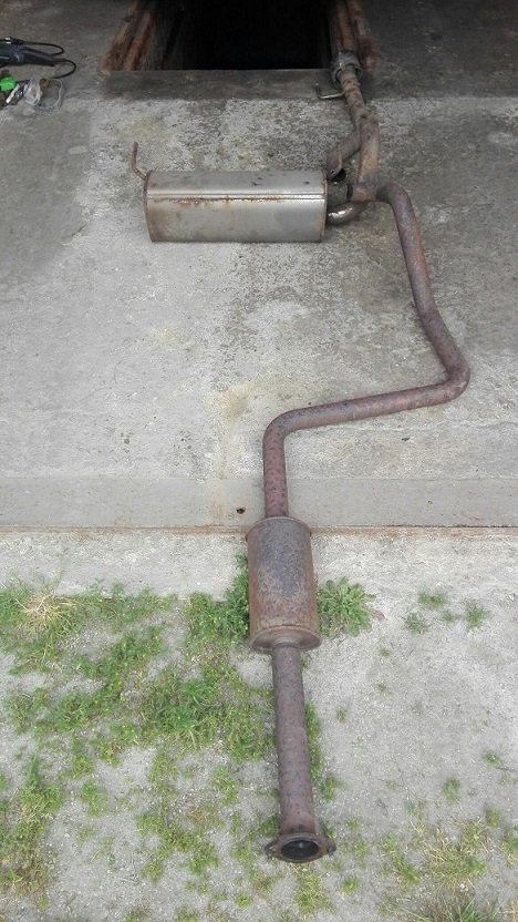

Výfuk se mi podařilo demontovat, musel jsem jej však rozříznout na více částí, aby šel ven. Rád bych vložil obrázek, ale nějak nemohu, nevím proč, když v minulosti to bylo běžně možné.

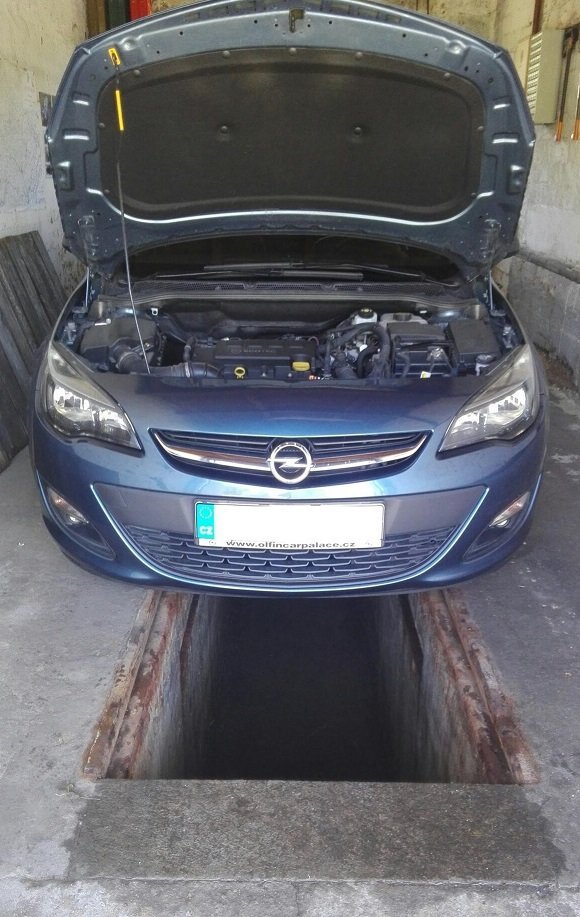

montážní jáma

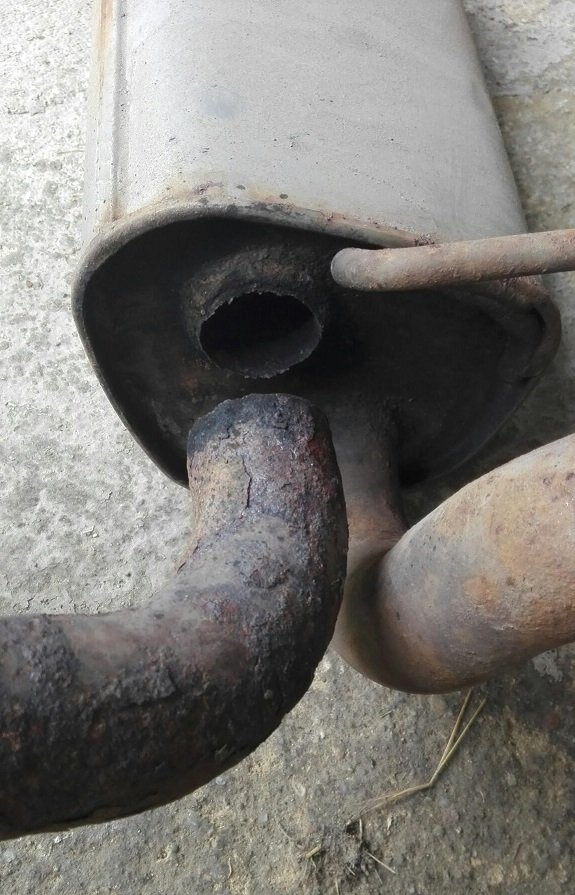

Tady došlo k ulomení trubky od příruby koncového tlumiče. Pokusím se to nechat svařit.
Celkový stav výfukového potrubí není moc uspokojivý po 6 letech. Ten středový díl výfuku je podstatně více zkorodovaný než ostatní část výfuku.
Abych zadní tlumič dostal ven z pod auta, musel jsem zadní koncovou trubku odříznout.

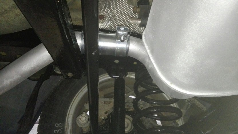

Pokud se podaří svařit odlomenou trubku od příruby tlumiče, tak koupím objímky pro spojení výfukového potrubí a tím pak propojím díly výfuku při montáži opraveného výfuku na místo. Zadní objímka průměr 55 mm a středová objímka průměr 50 mm.

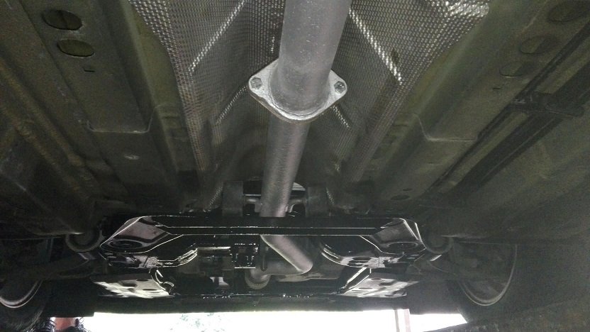

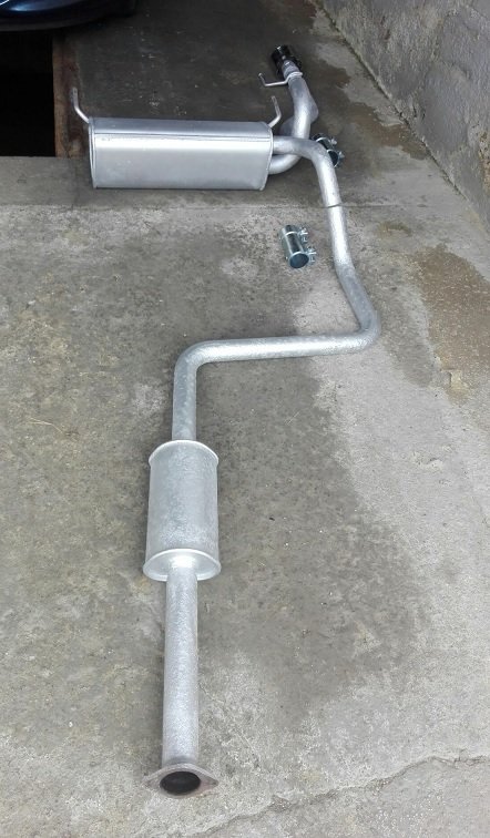

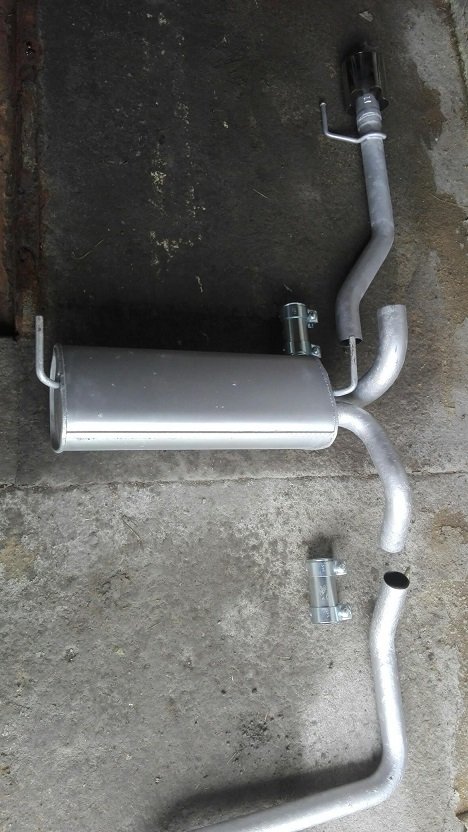

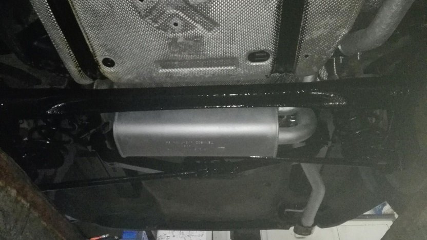

Výfuk zavařen, repasován a kompletně jsem jej natřel žáruvzdornou barvou. Tak uvidím kolik toho ještě vydrží, ale dalších 6 let to zcela jistě nebude

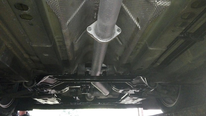

Zítra jej namontuji zpátky na místo, musel jsem dokoupit 2 ks spojovacích objímek, jedna je 55 mm a druhá 50 mm a taky když už je výfuk dole, tak jsem kompletně natřel všechny kovové díly podvozku novým nátěrem, například barva na zadní nápravě už taky nebyla v nejlepší kondici.
Ahoj! Být na tvém místě, taky bych výfuk natřel, když už je celý venku. Nutno však poznamenat, že výfuky korodují (reznou) hlavně zevnitř.
Výfuk namontován, nové spojovací trubky taky a i to těsní, takže OK, jen jsem nechal původní těsnění mezi přední přírubou a tam to trochu fouká, takže už jsem objednal novou a jakmile dorazí, tak vyměním. Taky jsem očistil zadní nápravu a natřel.
