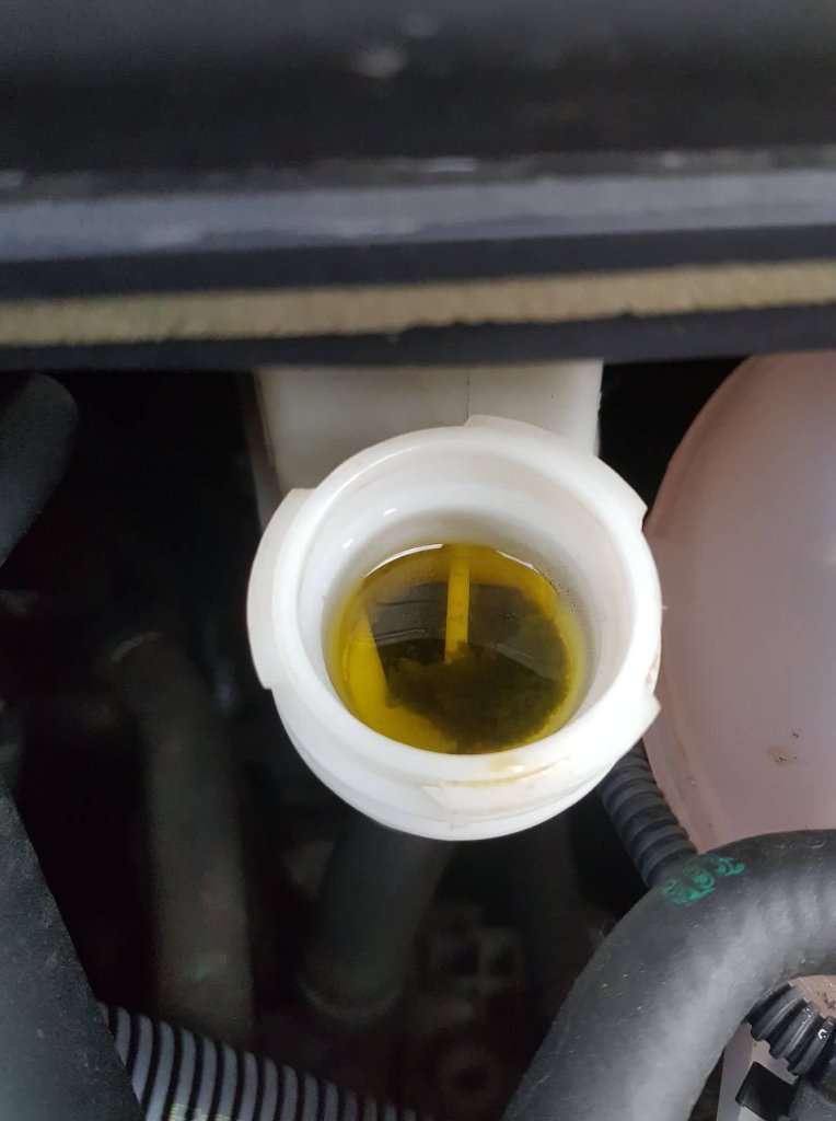

V mém případě ta spojka funguje opravdu zvláštně. Pokud nejedu déle, než např. půl hodiny, tak spojka se chová zcela normálně. Minule, když jsem jel déle jak cca hodinu, tak se začal problém projevovat. Jak jsem zastavil na parkovišti, vypnul motor a 5x pomalu prošlápl spojku, tak spojka opět ztvrdla a chová se zcela normálně. Pak jsem si kontroloval hladinu brzdové kapaliny, tak se tam objevil nějaký "sajrajt". :shock: :roll:

@mervoj - koľko rokov má to auto, kedy si naposledy menil kvapalinu?

Auto je rok 9/2016, má najeto 68k. Kapalina byla dle servisky byla měněna co dva roky, naposledy 5/2020 :| (auto mám teprve rok, takže kdo ví, jak to bylo)
