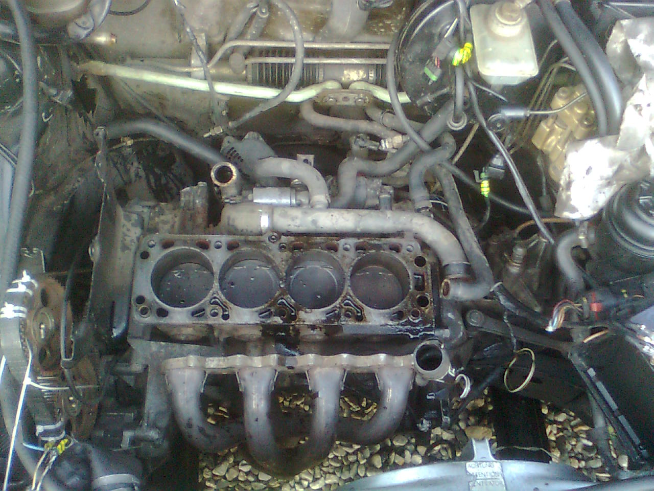

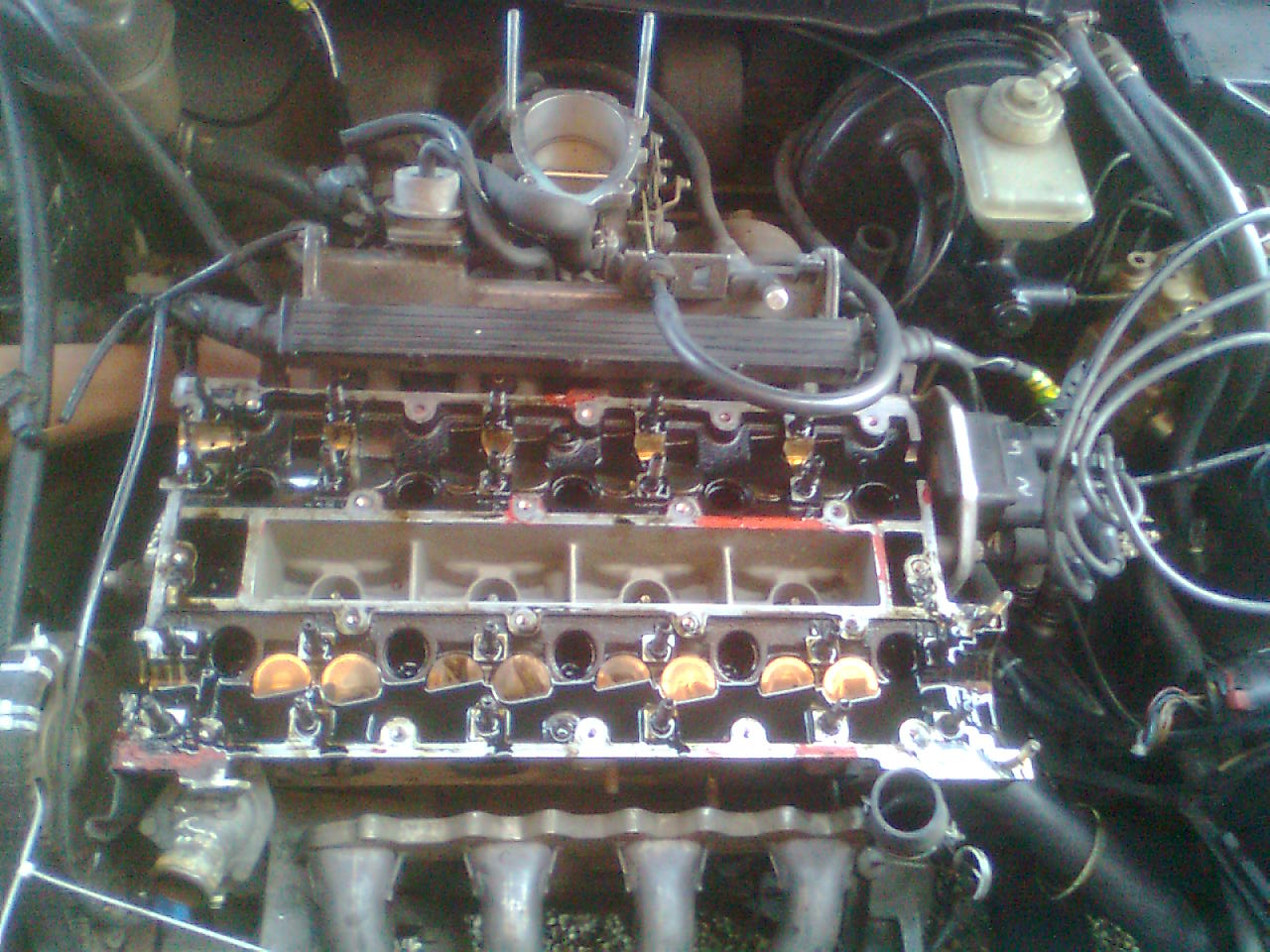

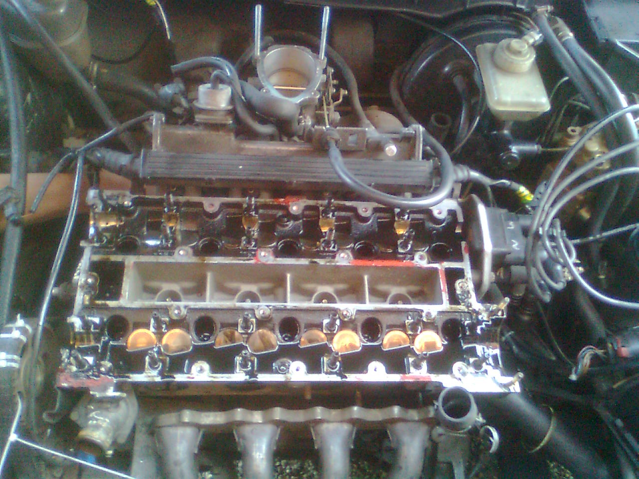

ty fotky jsem nejdou :( hele kluci prosimvás :) mám ted astru 1.6 8v :) vyměnil sem snad už všechno co jde :D a vše vyčistil :) má vysokej volnoběh a nejde ubrat a když jí šlápnu jde tak do 4tisíc votáček a dále ne :( a jakoby se hádá když jí dám plnej :( mohlo by to bejt těsnění na sání?to jediné mě už napadá :)

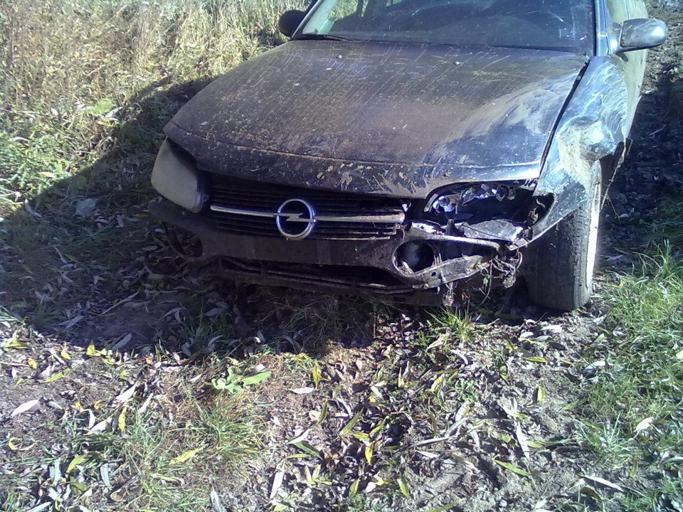

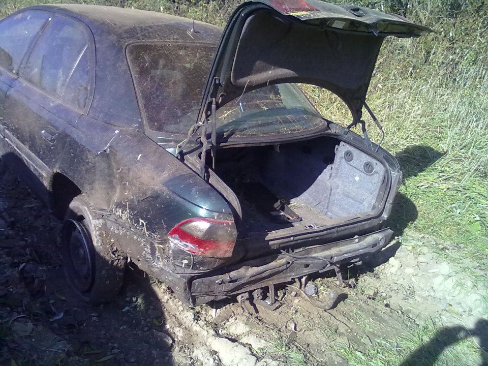

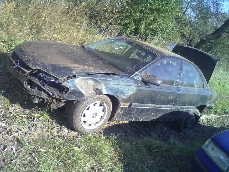

díky kluci :) jinak toto jsou foto omegy kterou sem vyválel v poly ve 170 km/h a 4x přes boudu ... prej nebejt omega pevná tak sem už mrtvej :( :D jao vypadá docela dobře ale hlá kastle cca o 30 cm :( byl to 2.0 16v ECOTEC
