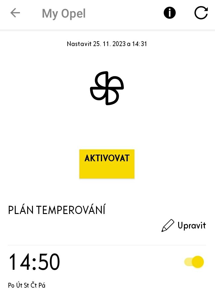

Naprogramované spuštění včetně dnů v týdnu i "tlačítko" okamžité aktivace

Tohle je sice Mokka-e, ale Astra to má stejně.
