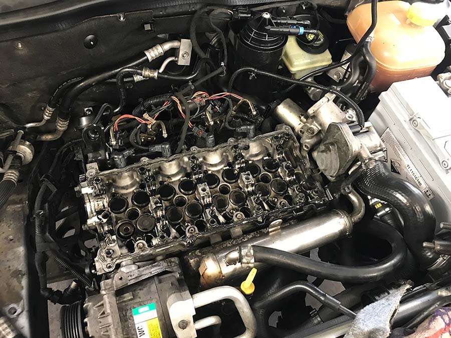

Údržba na motoru
Napsal: 02 črc 2023, 18:36
od UseThe4s
Na tachometru 346.000 km, přišel čas opět motoru dát, co si zaslouží.
• výměna rozvodů
• výměna olejového čerpadla
• výměna gufer ventilů
• nastavení vůle ventilů
• výměna měděných podložek a těsnících kroužků vstřikovačů
• diagnostika vstřikovačů na stolici

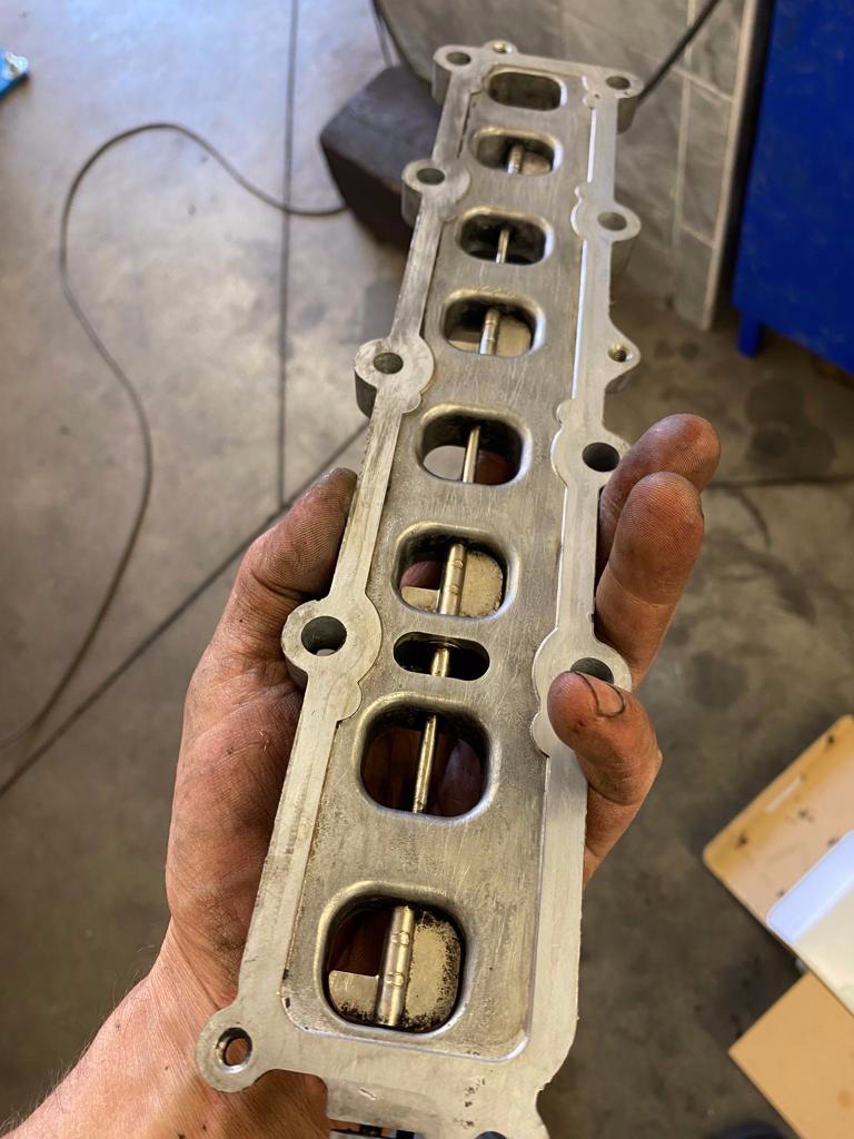

Čištění sání I.
Napsal: 05 črc 2023, 10:25
od UseThe4s
Problematiku zanášení cest sání směsí karbonu a oleje díky nedokonalosti EGR systémů asi není potřeba příliš rozvádět. Zde je jeden názorný příklad, jak může vypadat sání turbo-dieselového motoru s nájezdem 346.000 Km. Nedělejte si iluze, ve 200.000 Km, to sání nebude vypadat o moc líp... ;)

Čištění sání II.
Napsal: 05 črc 2023, 10:45
od UseThe4s
Protože se jedná o poměrně náročnou práci (časově i finančně) a moc se mnou neladí myšlenka, že EGR systémy instalované do aut (z dobrého důvodu) zanáší motor takovýmhle hnojem, přidávám se k táboru "odpojovačů" a "zaslepovačů", instaluji na motor kvalitní odlučovač oleje MANN ProVent 200 a deaktivuji svuj EGR ventil. Je naprosto vpořádku, že existuje mnoho odpůrců tohoto řešení, z hlediska technického i ekologického. Po důkladném prozkoumání velkého množství informací a pohledu na obě tato hlediska mi však deaktivace EGRu vychází jako lepší varianta.
Po čištění:
