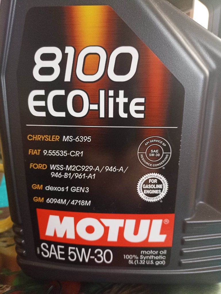

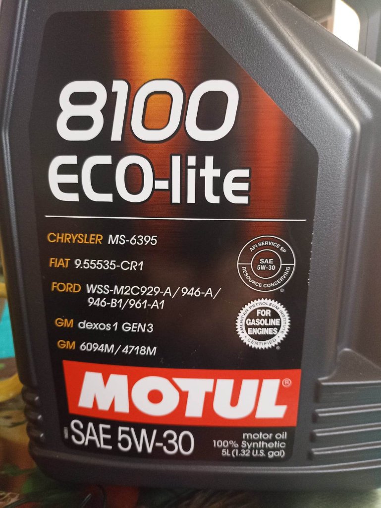

Prosím mám prosbu. Otec si koupil astru K 1.4 92 kW nájezd 72000 km. Chci mu vyměnit olej . Objednali jsme : https://www.autodily-pema.cz/motorovy-o ... 5w-30-5l-2. .
Ale přišlo toto
Je toto vhodný olej?
Příspěvky: 469
Bydliště: JM kraj
Re: Astra K výměna oleje 15.000 km
Příspěvek od OnMi »
Podle brandove stranky Dexos (https://www.gmdexos.com/brands/dexos1/index.html), olej Motul 8100 Eco-lite splnuje klasifikaci Dexos 1 Gen2, jenz je mozno pouzit pro motory B14XFT/XFL (1.4T).
Na obalu dodaneho oleje je uvedeno, ze uz splnuje novou specifikace Dexos1 Gen3, ktera nahrazuje Gen2, ale na vyse uvedene strance v sekci Gen3 neni.
Kazdopadne Dexos1 Gen2 splnuje, takze je jej mozno pouzit.
