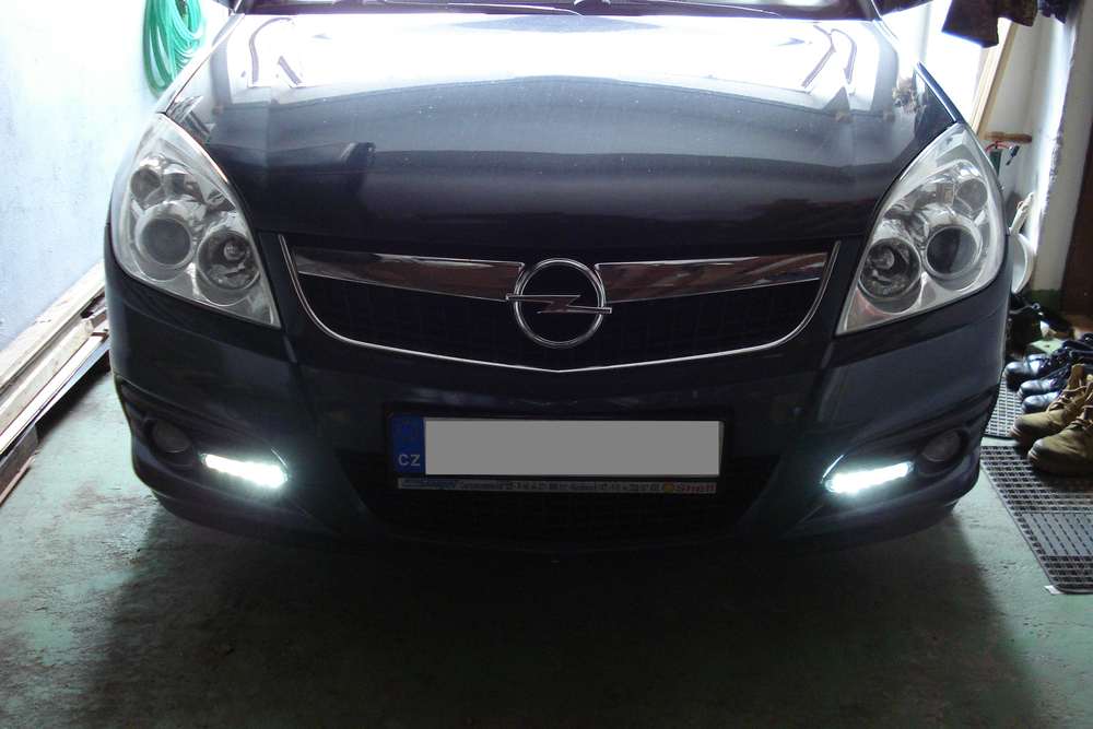

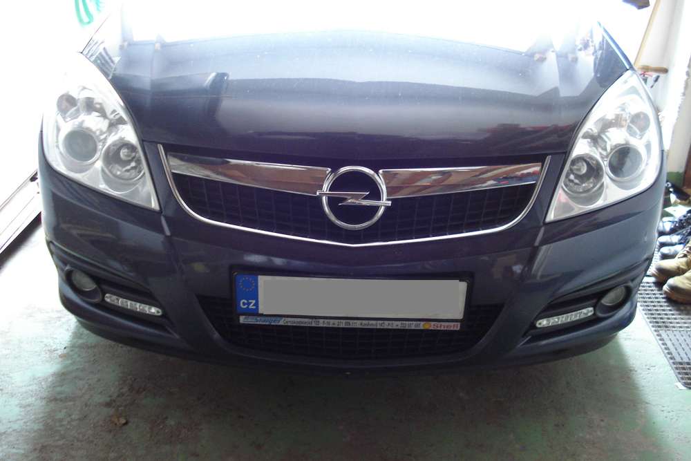

Takze jsem si nakonec nechal namontovat u opelu denni svetla, neni to samozrejme original, protoze se nedela, ale ma to homolagaci a me se to tam libi.
