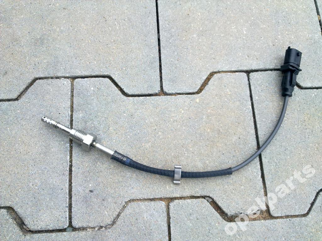

Tu záruku Ti nedá nikdo - je to ale vysoce pravděpodobný, ta do astry bude mít jen kratší kablík. Děláš to z důvodu že chcěš ušetřit - to je spojené i s určitým rizikem. Pokud chceš mít záruku a jistotu - kup originál od Opela

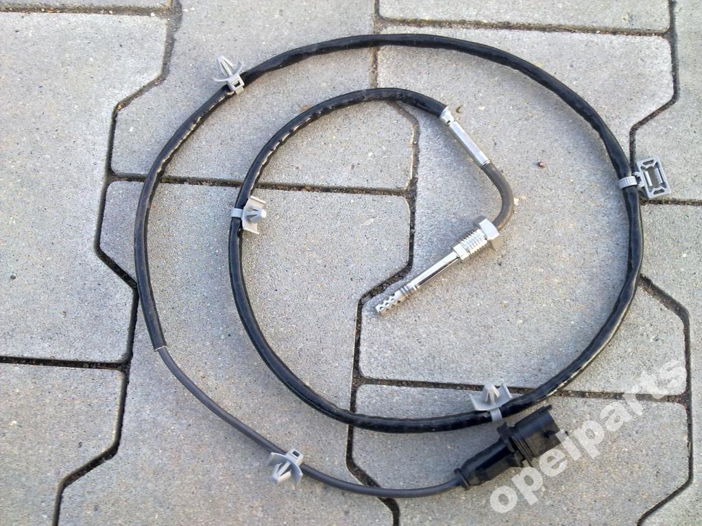

Nee špatně jsem to asi napsal,obě čidla jsou do Vectry C akorát jedno je umístěný víc vepředu tak má delší kablík (to chci koupit) a druhý je umístěný dál,přímo v DPF a má delší kabel (to potřebuju)

No obě to jsou čidla teploty. Dle mě budou stejné, jen je problém s tou modifikací že není ohnuté o 90 st. Ten kablík dole u filtru bude trošku trčet do boku a kabel budeš lámat. Ale to asi jde vyřešit že ho nějak vhodně přisponkuješ.

tak čidlo dnes došlo,ale je asi o 1cm kratší,jinak stejné,tak snad to půjde
