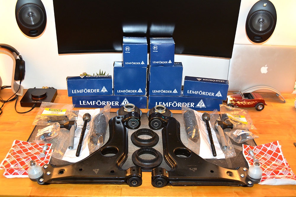

Pokračujeme v krasojízdě, dnes instalovány nové díly řízení a provedena geometrie. V návaznosti na tento krok bude následovat kontrola poloos (kontrola vůlí, stavu manžet a náplní), ať se nám to nové řízení hned nevyklepe :). Aktuálně tedy vyměněno:
• nová kompletní ramena LEMFÖRDER (vč. kulových čepů a silentbloků)
• nová axiální táhla řízení LEMFÖRDER
• nové kulové čepy řízení LEMFÖRDER
• nové manžety axiálních táhel řízení LEMFÖRDER
• nová horní uložení tlumičů LEMFÖRDER (ložiska, pouzdra)
• nové silentbloky stabilizátoru MAHLE

To je cena celýho auta ne? :D
UseThe4s
Příspěvky: 177
Příspěvek od UseThe4s »
Na tyhle starší auta jsou už i kvalitní díly za poměrně rozumný ceny, což je fajn. Třeba jsem koukal na ceny stejných dílů na Astru J a tam jsou ceny o 30 až 40 % vyšší. Tyhle díly mě vyšly cca na 6.000 Kč.

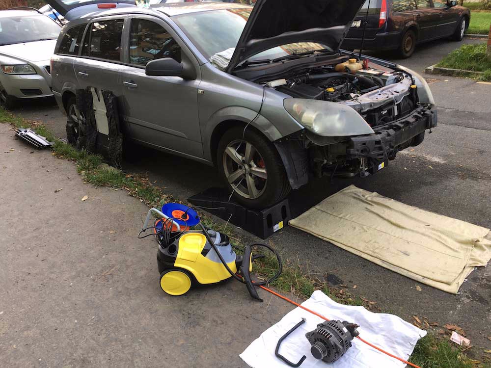

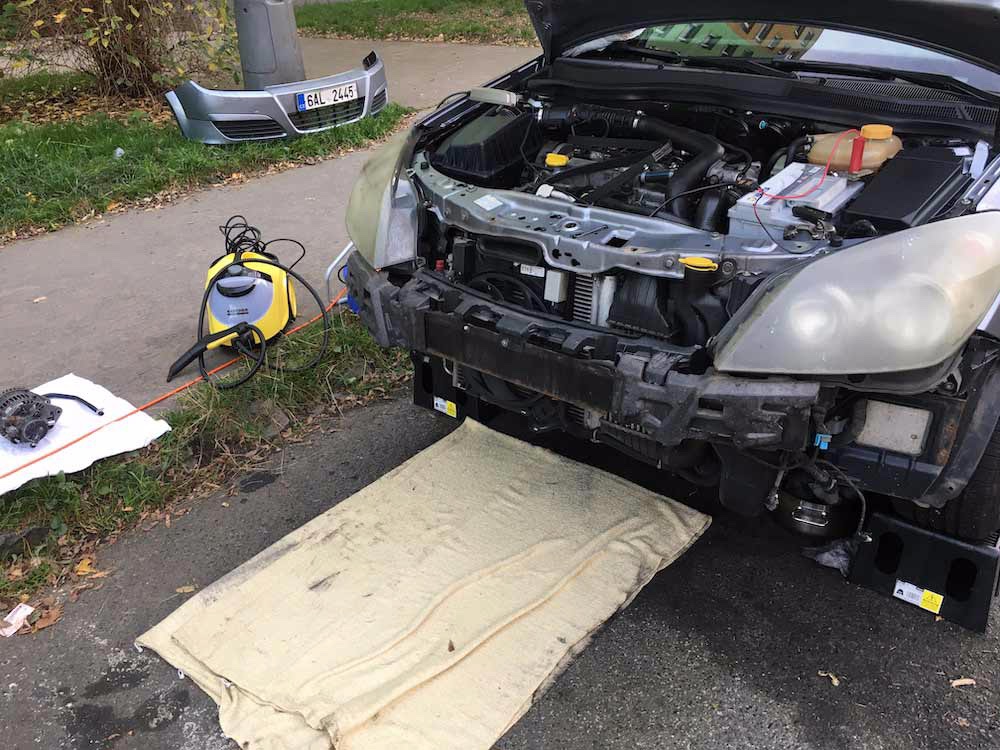

Repase alternátoru, čištění motoru
Tak jsem po čase preventivně vyndal a nechal zkontrolovat altík a dobře jsem udělal. Pánové z Autoelektriky Přeslička mi sdělili, že měl před sebou max. 4.000 km a provedli mu řádnou repasi. No a když už jsem byl v tom rozebírání, dopřál jsem motoru historicky první kompletní očistu, zvrchu i ze spoda... :)
