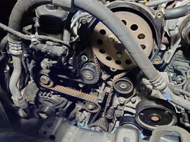

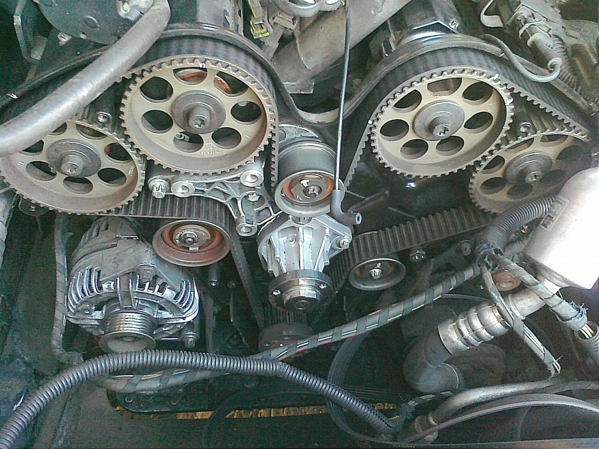

Patřím k těm, kdo vodní pumpu nevymenili při rozvodech. Jo, je pravda, že když je pumpa součástí rozvodů, je třeba jí vyměnit a i jsem to tak u Z19DTH dělal. Stejně tak, pokud je umístěná stejně jako na tom V6 na předchozí fotce. Ale tady je řeč o motoru B20DTH/D20DTH. A ten má pumpu mimo rozvody a navíc dost stranou, aby voda netekla do rozvodů. Přidám fotku, vodní pumpa je na pravej straně, ta drážkovaná řemenice. Věřím, že se nic nezkazí s tím, když se u tohohle motoru vodní pumpa nevymění. Až bude potřeba, tak se vymění, navíc zrovna taky levná není.
