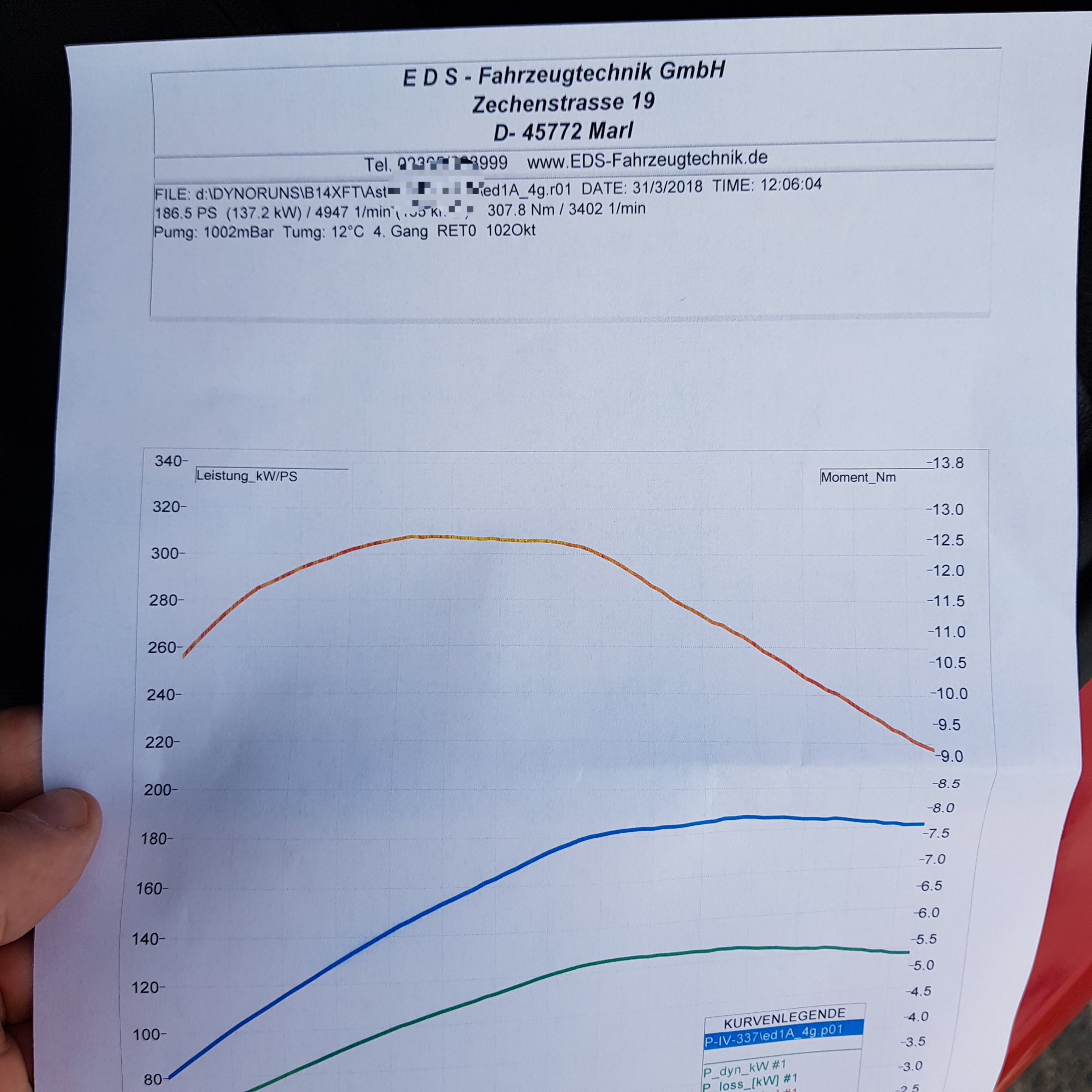

mattone, je možné sa dostať k nejakému diagramu priebehu výkonu a krúťaku od EDS po úprave?
Re: Načipovanie motora
mam tu toto, asi z nemeckyho fora

škoda,na obrázku odstrihol otáčky, ale vyzerá, že zhruba dodržali tvar (filozofiu) origo diagramu: rast výkonu na max do cca 4200ot, max krúťak medzi 2000-4000ot.
Čo to znamená: od 4200ot je už výkon viac menej konštatný, ak chceš dosiahnúť max. pružnosť, točiť tak (cca 6t ot.) aby si pri preradení na vyšší rýchl. stupeň neklesol pod 4200ot. V takomto prípade máš k dispozícii viac menej konštantne max výkon -185 HP.
Inak, v celom spektre otáčok je navýšený krúťak - živší motor

Nechci vám do toho frflat, ale pokud se bavíme o benzínovém motoru, jehož výkon od cca 4200/min. je už víceméně konstantní, nestoupá a dalších nejméně 2000ot. se prakticky nic neděje, přijde mi někde něco špatně... :? Max. výkon by měl přicházet krátce pod nejvyššími (povolenými/omezovač) otáčkami motoru. Vím, je to přeplňovaný motor, ale i tak... Trochu mi to připomíná PD motory ve škodovkách - do cca 2500/min. mrtvo, pak raketový nástup výkonu a od cca 4000/min. konec...

tak je to porad jen 1.4 s malym turbem

Nie nie Colommbo, myslím že sa veľmi mýliš, si uvedom že max výkon (185 koní) máš už v 4200ot. a nie na omezovači. Je to level vyšší ako atmosféra. Čo to znamená? Vozidlo s takýmto motorom je veľmi dynamické, rýchlo naskočí na max. výkon, dokáže kontinuálne využívať svoj max. výkon aj pri preraďovaní (atmosféra pri preradení s výkonom vždy padá!!!)

Colommbo, preplňovaný motor ide ľahko naladiť aj na štýl "atmosféry", čo myslíš, prečo to automobilky viac menej nerobia?
