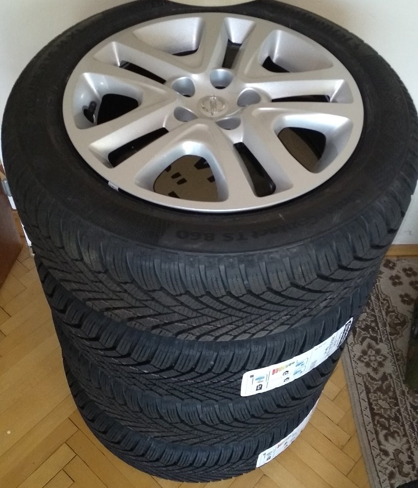

Dočasnú výnimku na nepriame meranie tlaku v pneu má asi len VW. Na budúci týždeň nahodím zimné kolesá a hneď zreferujem, či si to načítalo nové snímače samo. Ak príde krabička, tak bude asi na predaj, záujemca sa už hlási

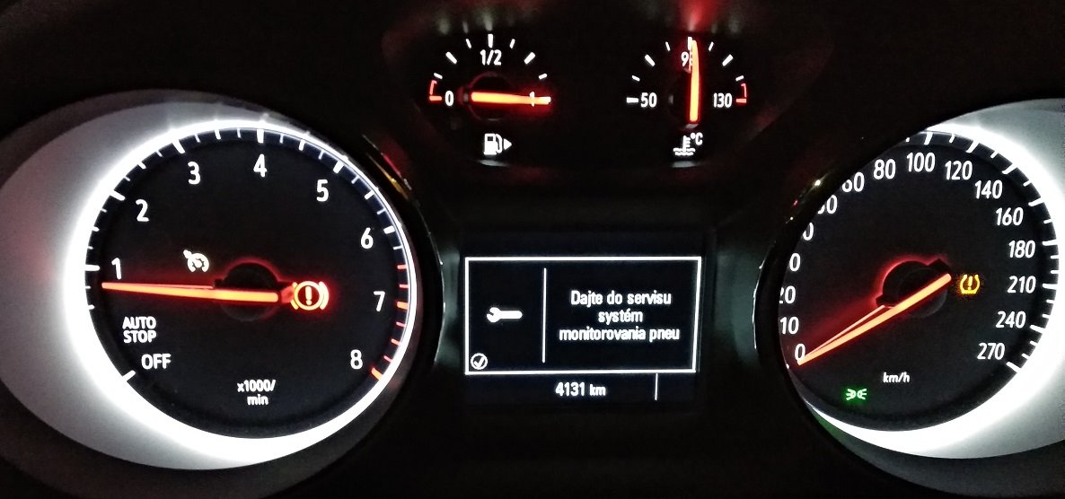

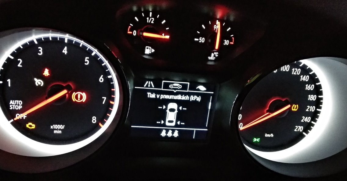

Po nahodení zimných kolies ešte 10 km displej zobrazoval staré údaje z letných kolies, potom zahlásil chybu a posielal ma do servisu
A rozblikala sa kontrolka:

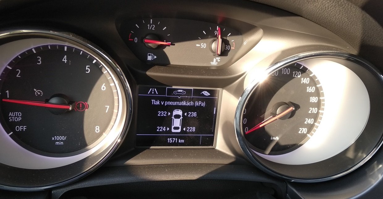

Nové snímače si to nedokázalo načítať ani po odjazdení cca 130 km, tak zakročila klasicky kúzelná krabička
Procedúra na cca jednu minútu
Takže krabička už nie je na predaj
