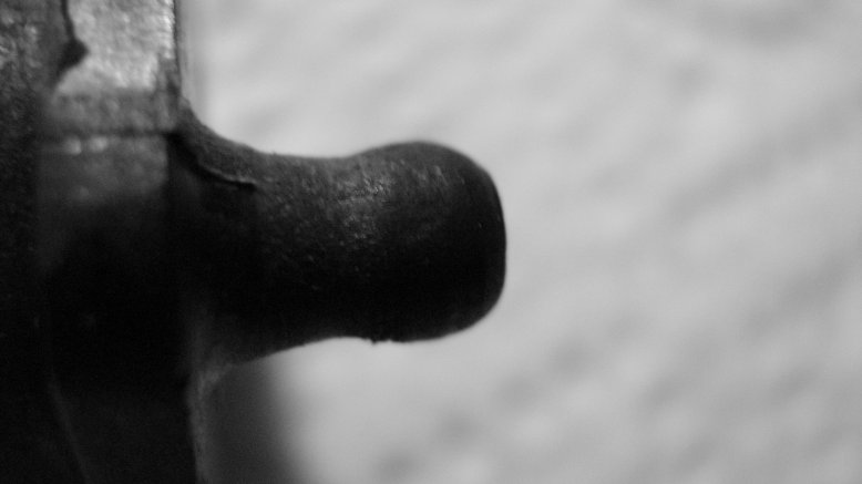

Hmm,klapky sání.To je pěknej paskvil na jinak výborným motoru.Timhle si asi projdou všichni majitelé těhle motorů.I mě to potkalo.Tyčka byla vypadlá,nasadil jsem ji,po nějakým čase zase vypadla.Pak jsem to zkoušel opravit,povedlo se to-dal jsem jinou tyčku,kterou jsem doma vyrobil.Fungovalo to asi 25000 km.Pak se mi začala rozsvěcovat kontrolka a motor v nouzáku.Unavil se motůrek ovládající třetí klapku,jejímž prostřednictvím se ovládají ostatní klapky.Samotnou třetí klapku ještě motorek utáhne,ale jakmile nasadim tyčku,tak je konec-nouzák.Myslim,že jsem bez klapek najel asi tak 25000 km a ještě to asi do léta necham,teď se mi v tom hrabat nechce.
Cena 40000 Kč je dost natažená.V novým sání a motůrku bude tak 16000 Kč plus práce.Práce to ovšem neni moc pěkná-spoustu věcí odstrojit,rozebrat rozvody,sundat vysokotlaký čerpadlo nafty,pracovat v absolutní čistotě-je potřeba rozpojit vedení nafty........Ale jestli chtějí 40 tis,tak bych jim udělal pápá a šel bych jinam.
Co se týká různých repasí,tak tomu bych moc nevěřil.Oni sice opraví tu tyčku,že se to tak nějak hejbe,ale ložiska klapek a klapky samotný zůstanou,pak tudy utíká tlak turba.Navíc zůstává ovládací motor a už jsem čet pár zkušeností,jak chtěli ušetřit,tak motor nevyměnili,dali jen nový sání a motor odešel třeba za dva měsíce.Tady si myslim nemá cenu jakkoliv šetřit.

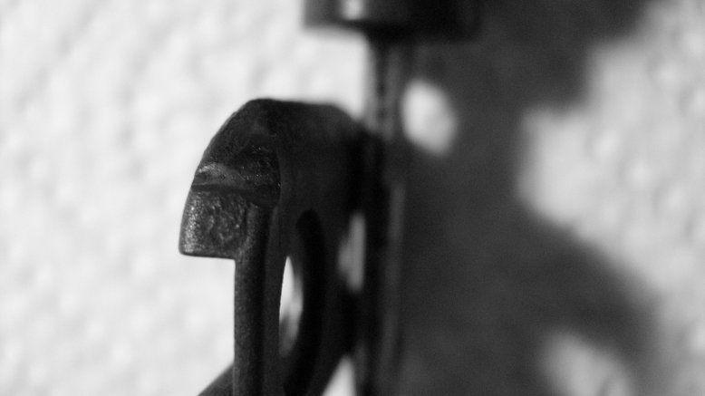

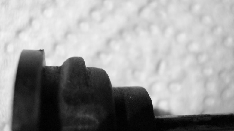

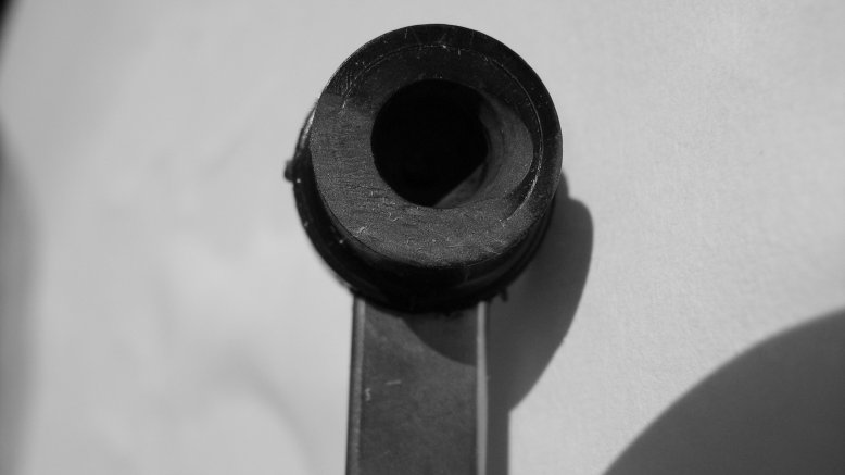

Na netu jsem našel pár fotek,jak vypadají opotřebený klapky:
- Přílohy
- odrbaná kulička na klapce
- kugelkopf-50757.jpg (26.49 KiB) Zobrazeno 13759 x
- tyčka
- gestaenge-pfanne-53942.jpg (27.09 KiB) Zobrazeno 13759 x
- sací potrubí
- ansaugbruecke-53943.jpg (99.09 KiB) Zobrazeno 13759 x

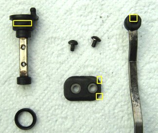

A ještě:
- Přílohy
- jednotlivý komponenty klapky-žlutě jsou znázorněný poškození opotřebováním
- verschleiss-53945.jpg (22.22 KiB) Zobrazeno 13759 x
- klapka
- verschleiss-klappe1-50756.jpg (29.65 KiB) Zobrazeno 13759 x
- tělo klapky-v místě ložiska otáčení chybí několik mm materiálu
- axialfuehrung-5596.jpg (28.47 KiB) Zobrazeno 13759 x

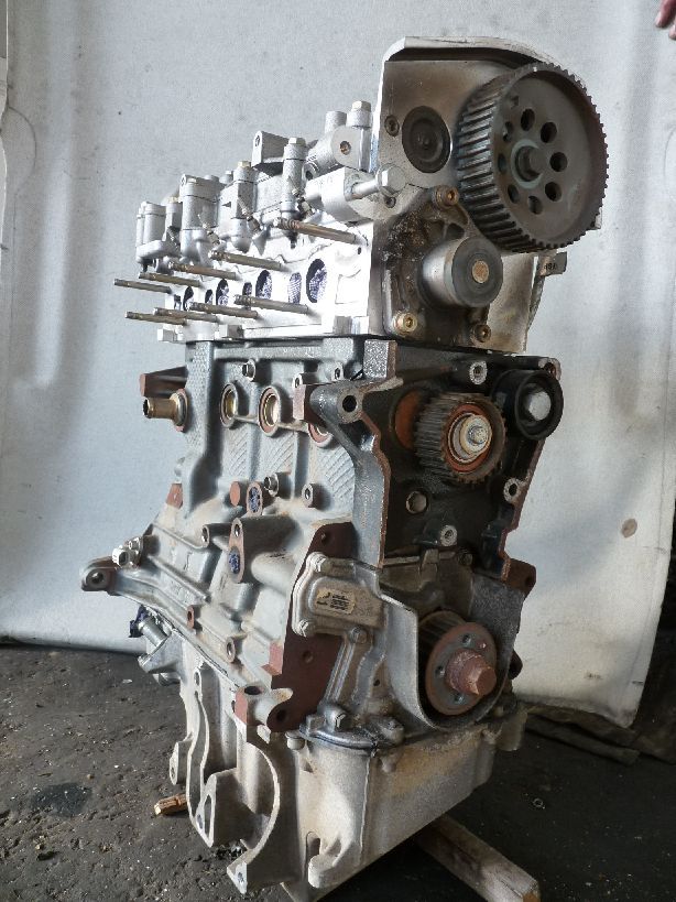

Este jedna otazka. Je fakt nutne pri vymene sania davat dole rozody a vysokotlake cerpadlo? Je to kvoli nedostatku miesta v priestore motoru, alebo je nutne dodrzat tento postup, kvoli inemu dovodu?

Rozhození rozvodů je potřeba kvůli tomu,aby se sání dalo sundat ze šteftů na motoru.A tam právě překáží čerpadlo.Na německým fóru jsem čet,že se to dá jen s povolením čerpadla,bez jeho vyndavání,ale to nevim,to uvidim až to budu dělat.Ale rozvody se budou muset rozhodit každopádně.Jo kdyby to šlo bez toho,tak je tam pak práce na dvě hoďky,ale takhle je to na půl dne.Na obrázkách je dobře vidět,jak jsou ty štefty dlouhý.Vedou skrz selý sání,sundání sání tam právě překáží to čerpadlo.
