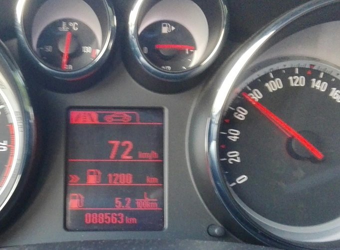

Včera po natankování benzínu mi jako dojezd na nádrž naskočila zajímavá hodnota. Nedalo mi to :-)
Tankuji TankOno Natural 95 (cena je nyní 21,90 Kč/litr) + VIF
Příspěvky: 837
Ooooouuuuu to je masakr :D :D :D :D . Já měl rekort 1053, ale to co máš ty je hustý.
