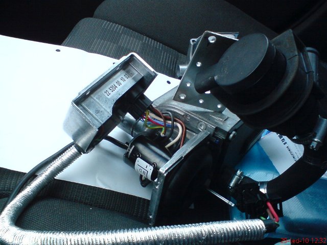

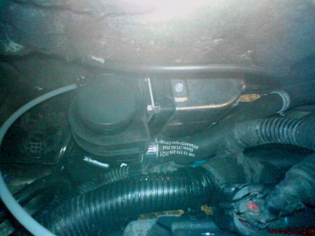

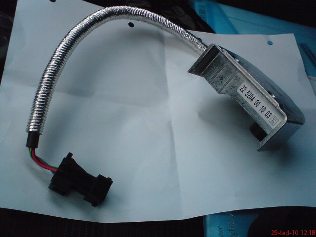

Tak už mam hotovo.Byla to ošklivá práce,málem jsem si u toho zlámal ruce
.Ale dílo se zdařilo,teď to ještě musim nechat naprogramovat a brzy už snad zatopim
- Přílohy
- Je tam
- DSC00244.JPG (60.66 KiB) Zobrazeno 10240 x
- Montáž řídící jednotky
- DSC00236.JPG (73.06 KiB) Zobrazeno 10240 x
- Řídící jednotka
- DSC00234.JPG (49.94 KiB) Zobrazeno 10240 x
