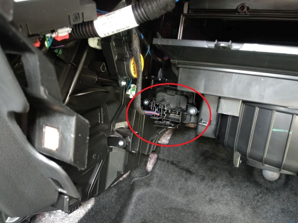

Jelikož jsem neměl tak dlouhou hadičku, hledal jsem dál po netu a na polském fóru to řešili také. Pro ty, co mají krátkou hadičku stačí po vyndání schránky odšroubovat tuto věc.
Pak už prstem nahmatáte výparník.
Celý návod zde
