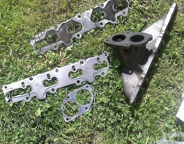

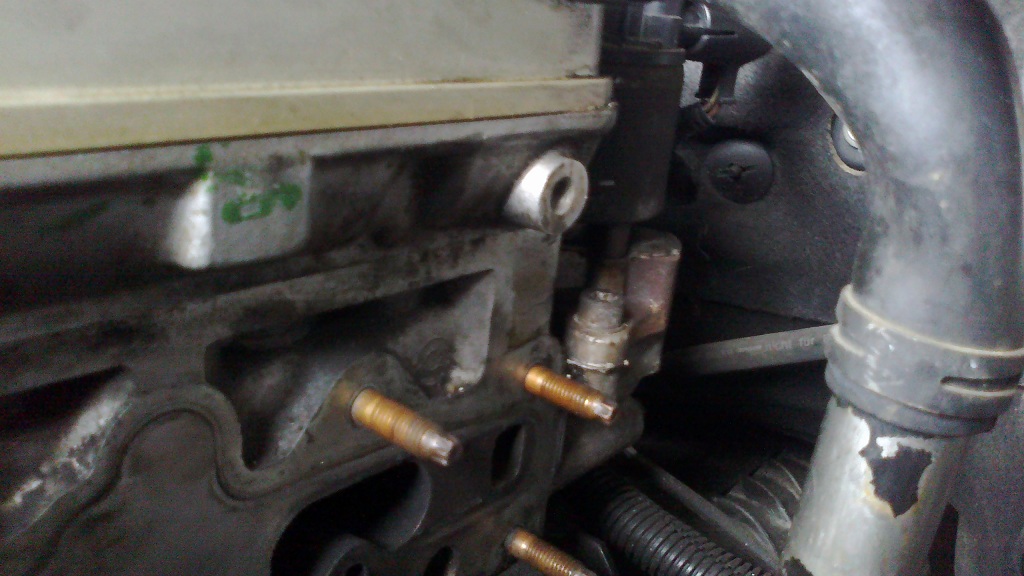

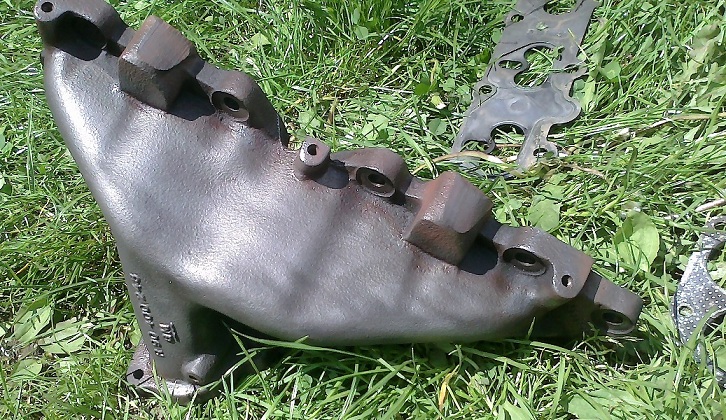

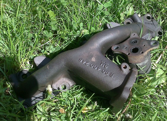

plech jsem vyřezal přímočarou pilou z již vysloužilého tlumiče výfuku, dosedací plochy očistil a ještě utěsnil výfukovým tmelem. Problém je, že buď druhá lambda, nebo samotný EGR detekuje chybu, která mi způsobila rozsvícení, jinak spící, oranžové kontrolky motoru. Nemám moc čas si s tím hrát, takže pokud někdo nemáte nápady, kromě vyndání žárovky z přístrojové desky, tak ten plech sundám a EGR alespoň vyčistím.
