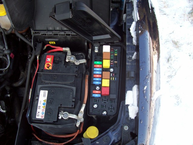

No já mám vedle akumulátoru skřínku s pojistkama a v ní je relátek asi pět. Který to ale může být? ;)
Příspěvky: 1886
Re: opel vectra gts 3,2 V6 2003
Sám mám Omegu 2.6 V6 (Y26SE) 2001, což je principielně tentýž motor jako máte vy, jen s nižším obsahem, tož předpokládám, že i zapojení elektriky bude totožné. Relé palivového čerpadla je uložené ve trojúhelníkové schránce s vyklápěcím víkem hned vedle akumulátoru a teď budu vysvětlovat jak hotentot :roll: jakoby na zadní (nejkratší) straně toho trojúhelníku souběžně s čelním sklem a kolmo k podélné ose vozidla jsou dvě a podle schématu je to to levé, blíž k motoru. A normálně by se mělo vyjmout z uložení tahem nahoru ke zvednuté kapotě. A vzpomínám si, že na kamarádově staré áčkové benzínové Omeze 2.0i hodně zlobilo. Tož zkuste a uvidíte... ;) Píšu honem ještě dodatek, bo jsem debil já - vy máte Vectru a teda motor napříč, což mi docvaklo až teď a tak jsem se s tou radou možná moc netrefil, omlouvám se... :(

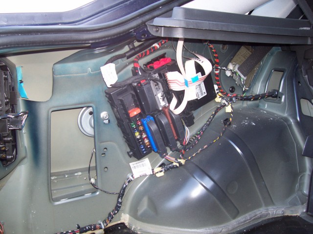

Můžete mi prosím teda někdo poradit jaký nebo kde je to relé palivového čerpadla. Koukal jsem do knížky a tam píšou že vzadu u pojistek ale tam žádný neni :(
denny
Příspěvky: 785
Bydliště: Brozany u Pardubic
Příspěvek od denny »
Táááákže ,odšroubuj tu krabici v kufru na první fotce a z druhé strany jsou relátka.
R4 je pro čerpadlo paliva.
