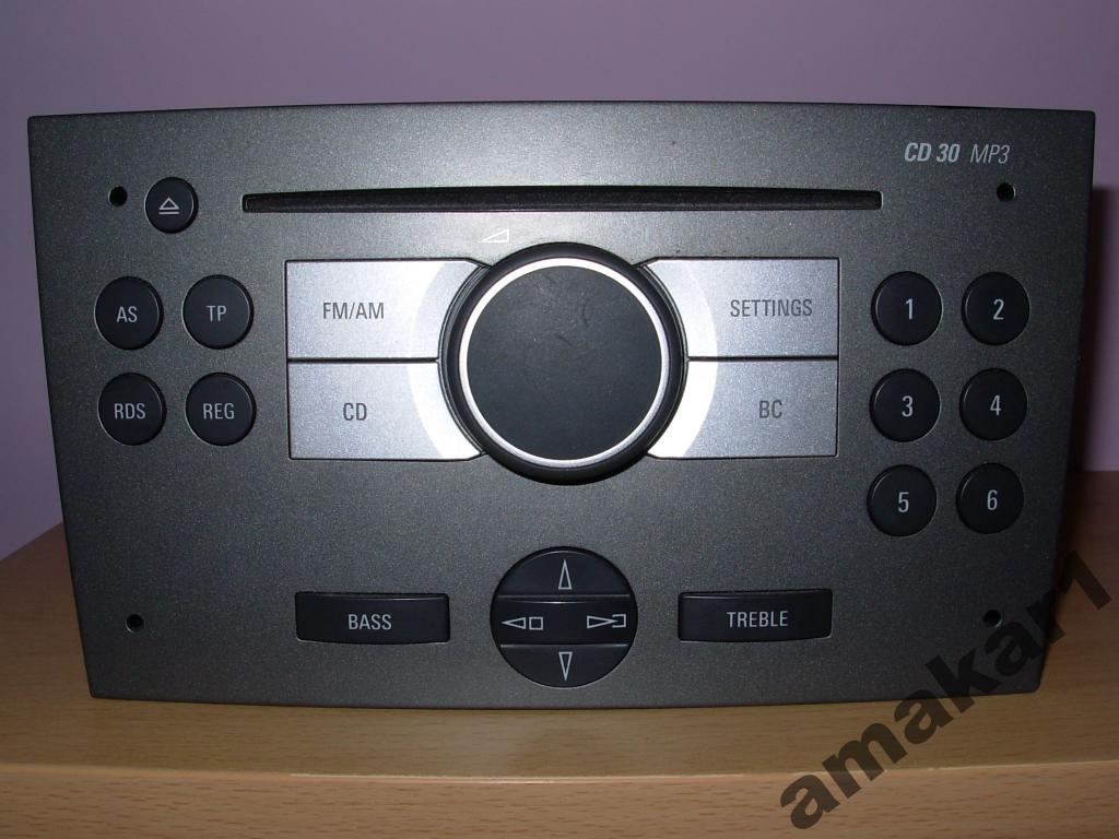

ja to vyresil tim ze sem si mysto puvodniho koupil za 200zl (1200) Cd30 mp3 z polskyho allegra, odhlaseny z puvodniho auta, nekodovany.... :D

hosi mozna sem uplne blbej ale to radio tam drzi jak pribity....vubec sem ho nemohl vyndat, vsechno okolo jsem ocesal a nic .....pacil pacil a radio furt na miste....nato je nejakej figl??

ty dirky v roku,sou na to specialni vydlicky na vyndani,nebo si neco vyrobit,treba z tvrdeho dratu,nebo nejaky hrebiky...

jo tam je zavit , nejaka 4 prumer .............takze proste jenom tahem se to vynda,\??
zadny srouby z boku?

Dapos: Mohl bys pak dát třeba do návodů, pro ostatní report, jak proběhla zástavba nového radia. Především mne zajímá, jak se starší modelový rok Vectry kamarádí s novějším radiem, jak vypadá palubní počítač (stejně, nebo novější provedení), zda se palubák při výměně zresetoval atd. ;)

Na radio si udělej drátky třeba s elektrody na svařování, ještě by tam měly být takové malé šroubky na imbus aby jsi tam ty dráty narval, potom to už leze. Jak jsem ti psal už v SZ, tak si myslím, že ti to nové rádio nepojede. Přes to rádio se ovládá pal.pc, u nás je to přes páčku, takže komunikace s displayem nebude žádná bych řekl. Pokud se ti to povede rozchodit tak sem s popisem a fičím do Polska taky pro jeden kousek.

jeden polak psal na foru s 2.2 dti 2003 ze ma cd30 a ze chce cd70navi co pro to ma udelat.tak nevim
