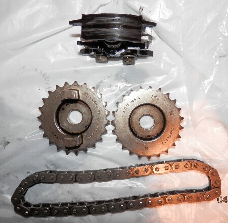

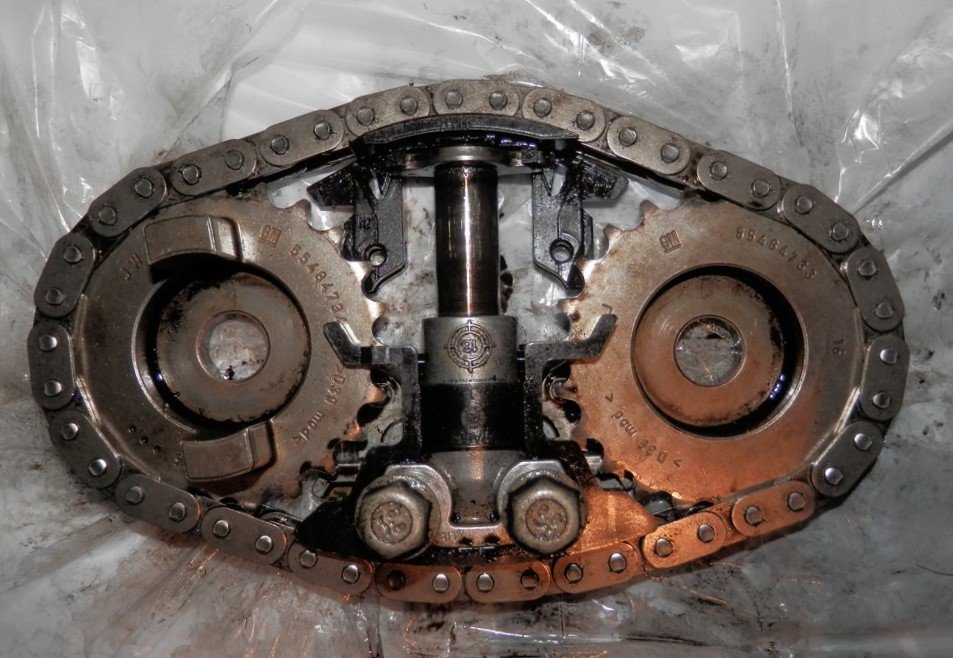

Ahoj
a tak doplním ještě pár fotek stavu původních rozvodů po výměně:
Insi B r.v.2017 2.0 l nafta najeto cca 135 000 km
Rozvod řetězový vaček
Jsou vidět vyhlodané drážky na plastovém napínáku,
a lehce obrané zuby kol od řetězu. Že je řetěz protažený, na vozidle neuvidíte, je to možno pouze porovnat s novým řetězem.

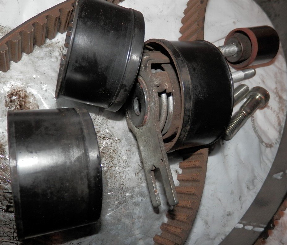

Rozvod řemenový
Zde jsou patrné opotřebované plastové kladky ale i lehce orvaný bok řemenu.
Nové kladky se již vyrábějí z kovu.

Myslím, že si to stihol dobre.
Nech ti slúži dobre ďalších 135 000 km až do ďalšej výmeny rozvodov :D
